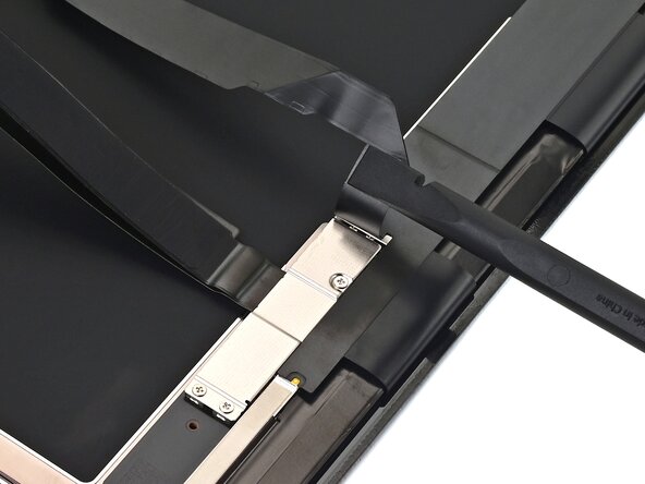

    22. iPad Pro 13" Screen Replacement, Disconnect the screen: 手順 23、 3の画像 1 iPad Pro 13" Screen Replacement, Disconnect the screen: 手順 23、 3の画像 2 iPad Pro 13" Screen Replacement, Disconnect the screen: 手順 23、 3の画像 3
      • Use the tip of a spudger to pry up and disconnect the wide display cable press connector.
      • Then, use the tip of a spudger to pry up and disconnect the Multi‑Touch cable press connector.

    23. iPad Pro 13" Screen Replacement: 手順 24、 3の画像 1 iPad Pro 13" Screen Replacement: 手順 24、 3の画像 2 iPad Pro 13" Screen Replacement: 手順 24、 3の画像 3
      • Use the tip of a spudger to pry up and disconnect both of the display power cable press connectors.

    12. iPad Pro 13" Screen Replacement, Remove the screen cable bracket: 手順 37、 2の画像 1 iPad Pro 13" Screen Replacement, Remove the screen cable bracket: 手順 37、 2の画像 2
      • Use your finger or a spudger to lift the screen's power cable off the screen cable cover.
      • Use a JCIS or JIS 00 screwdriver to remove the three 1.2 mm‑long screws screws securing the screen cable cover.

    13. iPad Pro 13" Screen Replacement: 手順 38、 3の画像 1 iPad Pro 13" Screen Replacement: 手順 38、 3の画像 2 iPad Pro 13" Screen Replacement: 手順 38、 3の画像 3
      • Lift the screen cable bracket to a roughly 45‑degree angle and pull it off.

    14. iPad Pro 13" Screen Replacement, Disconnect the touch cable: 手順 39、 3の画像 1 iPad Pro 13" Screen Replacement, Disconnect the touch cable: 手順 39、 3の画像 2 iPad Pro 13" Screen Replacement, Disconnect the touch cable: 手順 39、 3の画像 3
      • Fold the screen's power cable out of the way.
      • Use the point of a spudger to disconnect the screen's touch cable press connector.

      • Use the flat end of a spudger or your finger to connect the microphone press connector to its socket on the board (located next to the front camera assembly).
      FixBotに聞いてみる
      コメントを追加
    28. iPad Pro 13" Screen Replacement, Install the microphone connector cover: 手順 81、 3の画像 1 iPad Pro 13" Screen Replacement, Install the microphone connector cover: 手順 81、 3の画像 2 iPad Pro 13" Screen Replacement, Install the microphone connector cover: 手順 81、 3の画像 3
      • Use tweezers to install the microphone connector cover into its slot beneath the front camera assembly bracket.
      • Set the cover down so it's aligned with its screw hole.
      • The cover may try to stick to the magnets next to it. Keep it in place for the next step.
