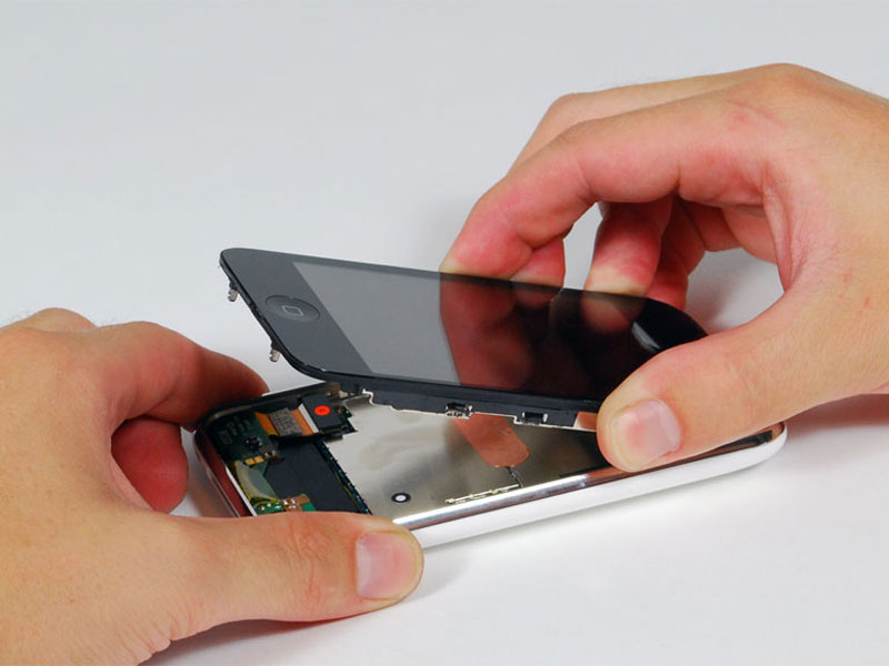

オリジナルiFixitはまずスクリーンを開くデザインで、3Gのスクリーン交換は簡単でした。しかし、充電ポートやバッテリーのようなパーツを取り出すのはかなり大変でした。
