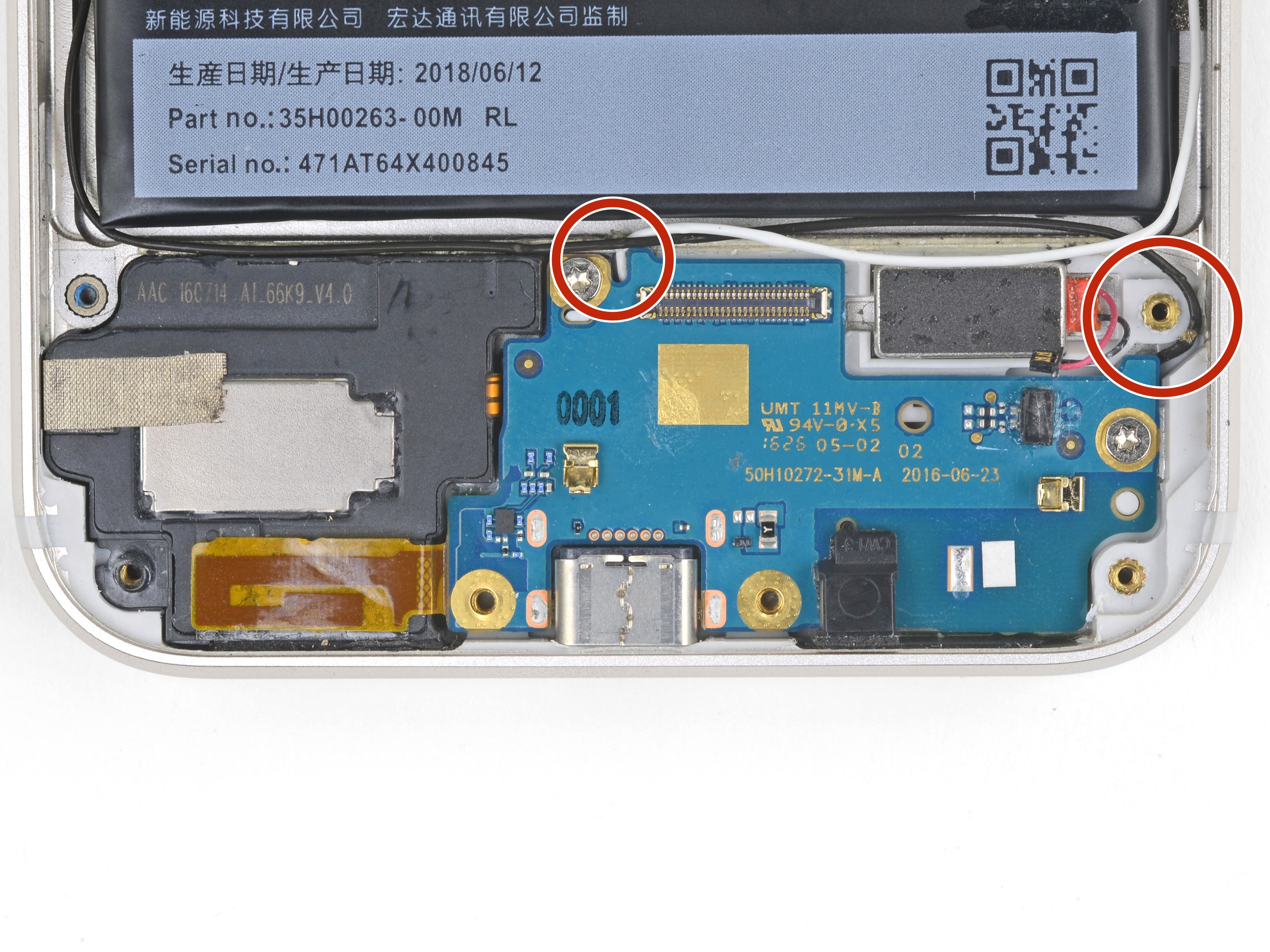

    • Remove the two 3 mm T5 screws securing the daughterboard to the frame.

  23. Google Pixel XL Daughterboard Replacement: 手順 23、 3の画像 1 Google Pixel XL Daughterboard Replacement: 手順 23、 3の画像 2 Google Pixel XL Daughterboard Replacement: 手順 23、 3の画像 3
    FixBotに聞いてみる
    コメントを追加

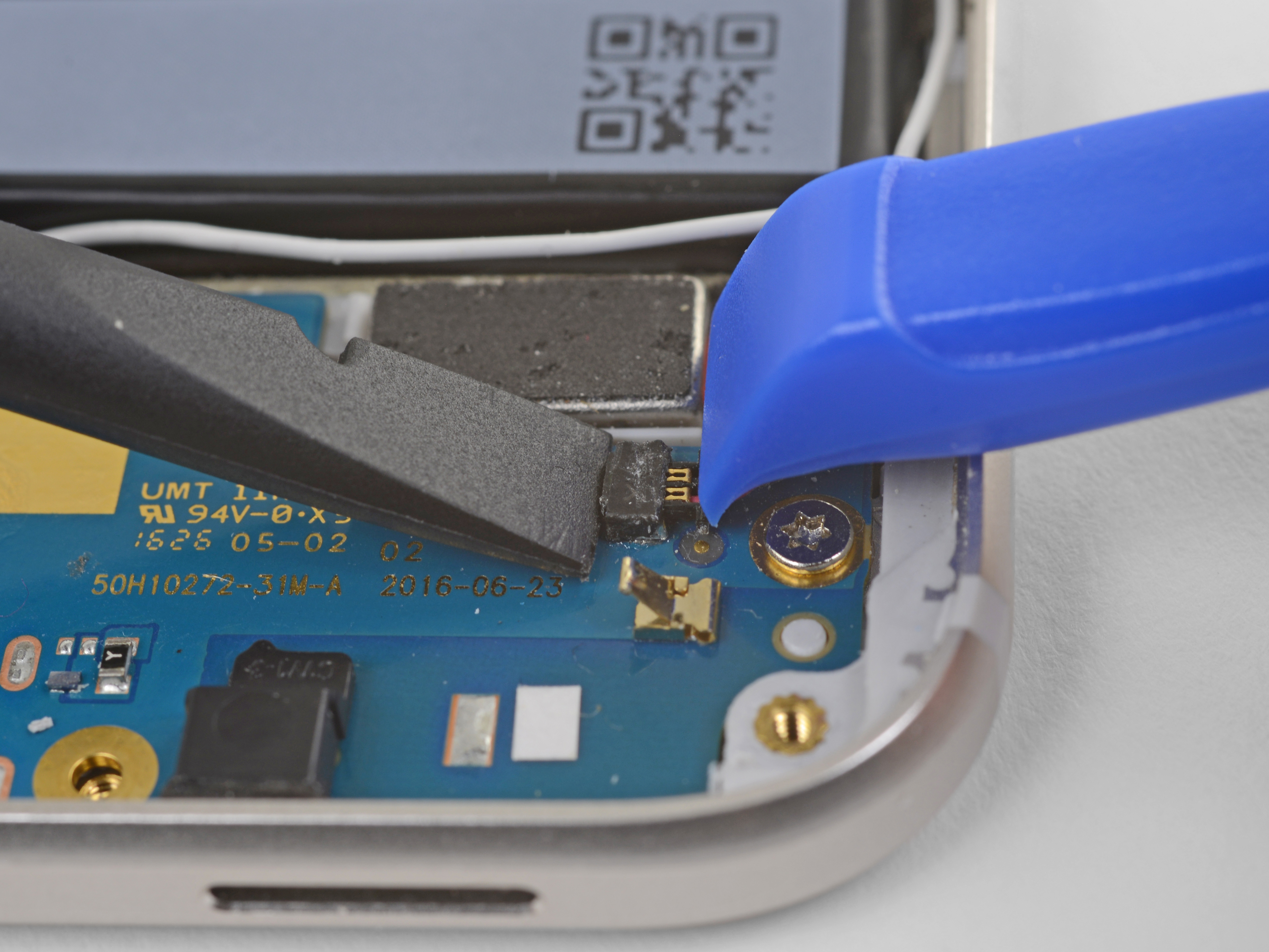

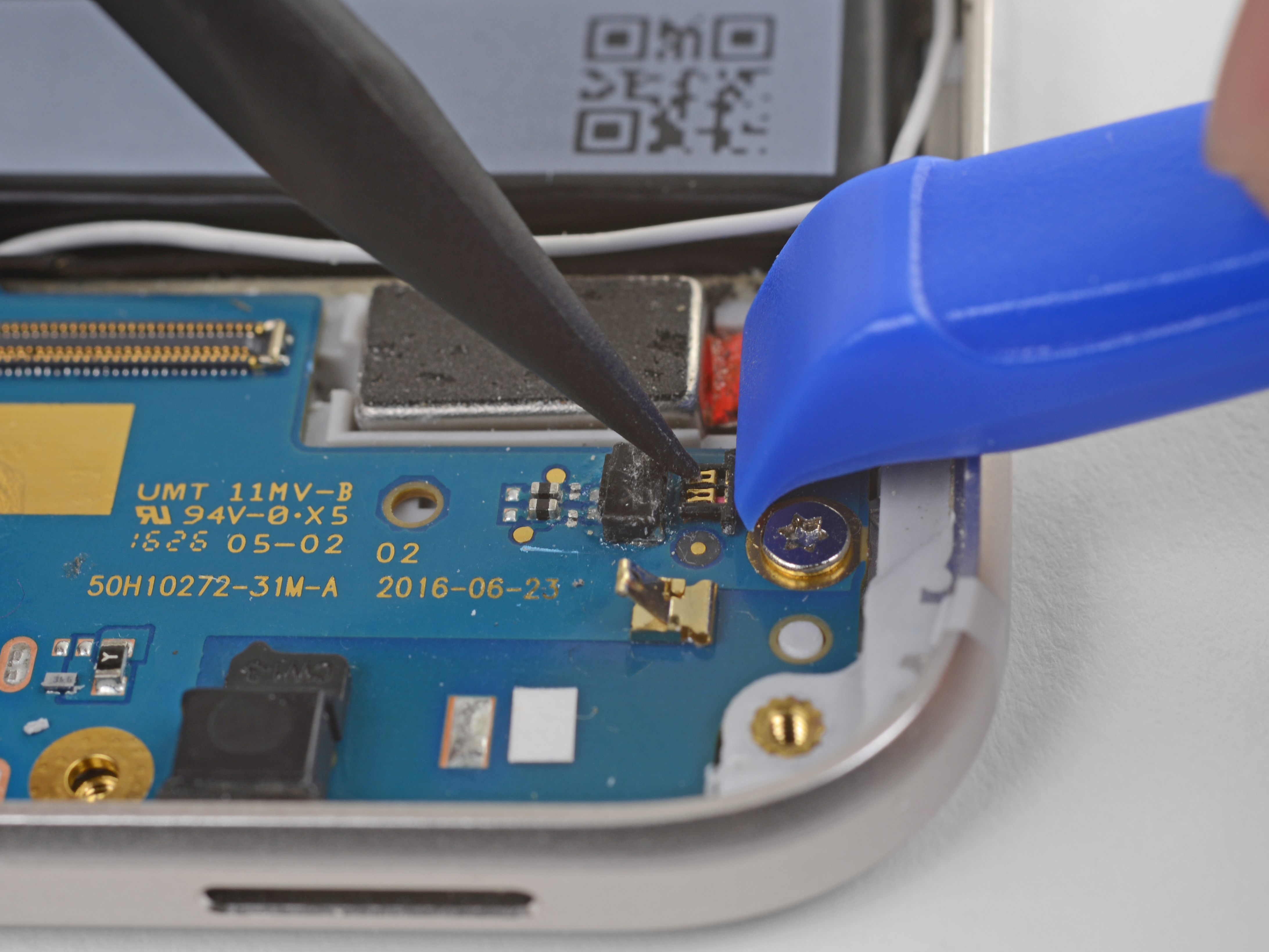

  25. Google Pixel XL Daughterboard Replacement: 手順 25、 3の画像 1 Google Pixel XL Daughterboard Replacement: 手順 25、 3の画像 2 Google Pixel XL Daughterboard Replacement: 手順 25、 3の画像 3
    • Flip the daughterboard over.
    • Use the point of a spudger to pry up and disconnect the black antenna cable from its socket.
    • Release the antenna cable from its retaining clip.

  26. Google Pixel XL Daughterboard Replacement: 手順 26、 3の画像 1 Google Pixel XL Daughterboard Replacement: 手順 26、 3の画像 2 Google Pixel XL Daughterboard Replacement: 手順 26、 3の画像 3
    • Use the point of a spudger to pry up and disconnect the white antenna cable from its socket.
