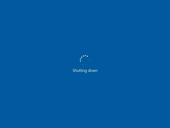

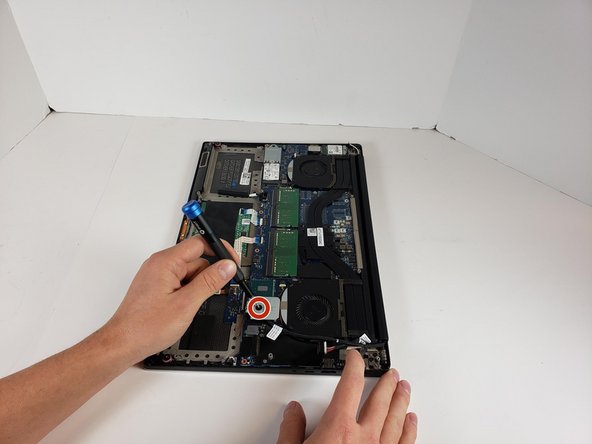

  9. Dell XPS 15 9560 タッチパッドの交換, トラックパッド: 手順 9、 1の画像 1
    • ラップトップをシャットダウンしてプラグを抜きます。

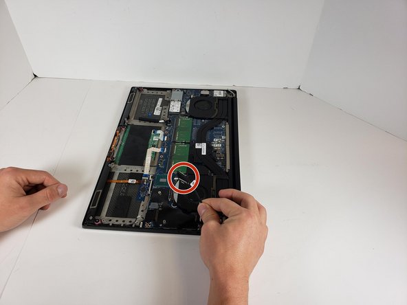

  10. Dell XPS 15 9560 タッチパッドの交換: 手順 10、 1の画像 1
    • タッチパッドについている長さ5mmのマウンタネジを2本外します。
  11. Dell XPS 15 9560 タッチパッドの交換: 手順 11、 1の画像 1
    • プレートを外すために、長さ5mmネジを1本外します。

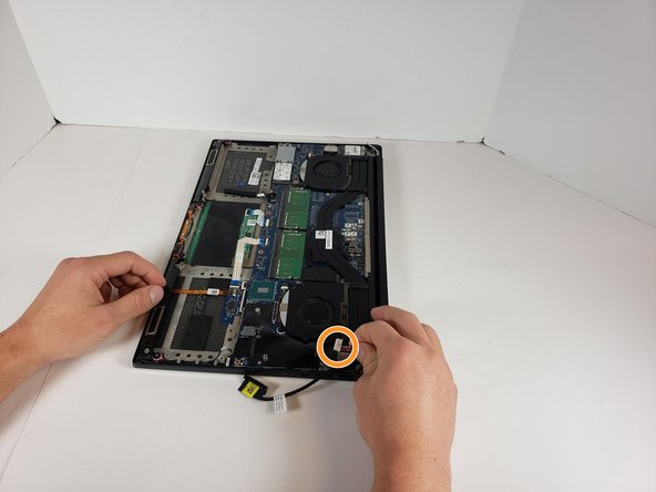

  12. Dell XPS 15 9560 タッチパッドの交換: 手順 12、 1の画像 1
    • ボード上のスロットから小さなコードの接続を外します。

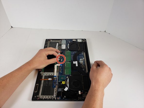

  13. Dell XPS 15 9560 タッチパッドの交換: 手順 13、 2の画像 1 Dell XPS 15 9560 タッチパッドの交換: 手順 13、 2の画像 2
    • ボードから黒いコードの接続を外します。
    • ボードから白いブラグのついたコードを外します。

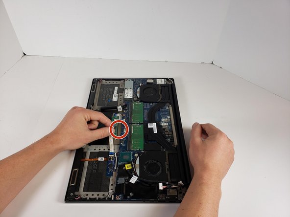

  14. Dell XPS 15 9560 タッチパッドの交換: 手順 14、 2の画像 1 Dell XPS 15 9560 タッチパッドの交換: 手順 14、 2の画像 2
    • ゆっくりと白いリボンケーブルを引き抜いてその筐体から緩めます。

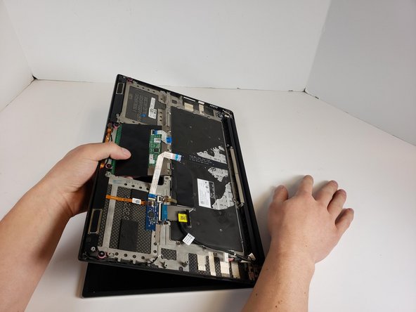

  15. Dell XPS 15 9560 タッチパッドの交換: 手順 15、 1の画像 1
    • 画像に示したように、ラップトップを持ち上げて、オープンポジションにします。
    • ラップトップのキーボード側からタッチパッドを押し出して外します。
