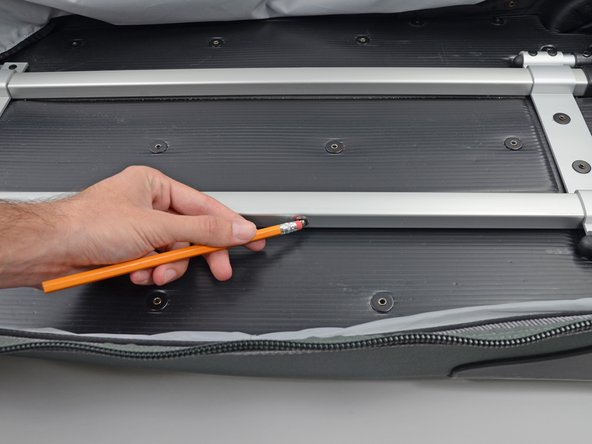

  7. パタゴニアのフリーウィーラー付きバッグのハンドル交換方法: 手順 9、 3の画像 1 パタゴニアのフリーウィーラー付きバッグのハンドル交換方法: 手順 9、 3の画像 2 パタゴニアのフリーウィーラー付きバッグのハンドル交換方法: 手順 9、 3の画像 3
    • それでもハンドルに問題がある場合はバッグの中にあるピンを確認します。
    • ハンドルのボタンを押すと、ハンドルの両脇にある2本のピンが引っ込み、ハンドルがスライドできるようになるはずです。
    • ピンが引っ込まない場合は鉛筆、ドライバーまたは他の平なツールでピンを穴に押し入れます。
  8. パタゴニアのフリーウィーラー付きバッグのハンドル交換方法: 手順 10、 2の画像 1 パタゴニアのフリーウィーラー付きバッグのハンドル交換方法: 手順 10、 2の画像 2
    • ピンを押したままハンドルを握り、バッグから引き抜きます。

2件のガイドコメント
I depressed the pins. It worked once or twice. But now, I have to depress the pins every time to get the handle to work OR even with the pins depressed it will still not retract or if retracted it will still not open.
What is the solution?
I love this suitcase otherwise, but the handle has always been tricky needing just the right angle on the way in and having to jiggle it to get it out.
Help Patagonia!
Sharon - 返信
Hi Sharon,
The solution to depress the pins was meant to be a temporary solution when your handle is stuck in the extended position. Unfortunately, it means that your handle needs to be replaced as the handle trigger mechanism and pins are not functioning properly. Contact Patagonia for a new handle. You can either call us and we will can ship you a new one and you can replace yourself, or you can go to a Patagonia Retail Store and get a new handle there, afterwhich you can use the handing guidelines for replacement. Please visit our website for phone number and to locate a store near you. Copy and paste this URL in your search engine bar or click on the link.
http://www.patagonia.com/us/patagonia.go...
Marty Chapman -
