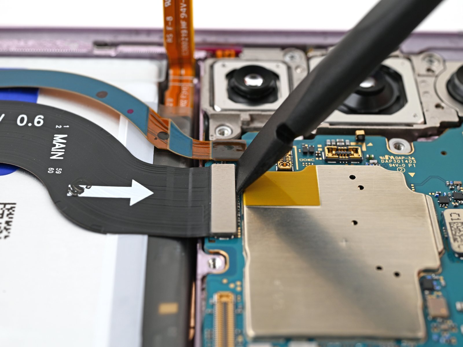

プレスフィットコネクタはモバイルデバイスで最も人気のあるコネクタの一つであり、それには十分な理由があります。薄型で高密度、かつ操作が容易なのです。プレスコネクタを外すには、スパッジャーや爪で平らな上面の下に潜り込み、優しく上にこじ開けるだけです。再接続するには、ピンの位置を合わせてカチッと手応えがあるまで軽く押し込みます。
サイズは多数あり、小型のものは指紋センサー、バッテリー、スピーカーなどの周辺機器接続に使用されます。大きめのものは、ディスプレイ接続、カメラ、基板間(マザーボード・ドーターボード間)の相互接続によく使用されます。
参照: Samsung Galaxy S23+ マザーボードの交換
