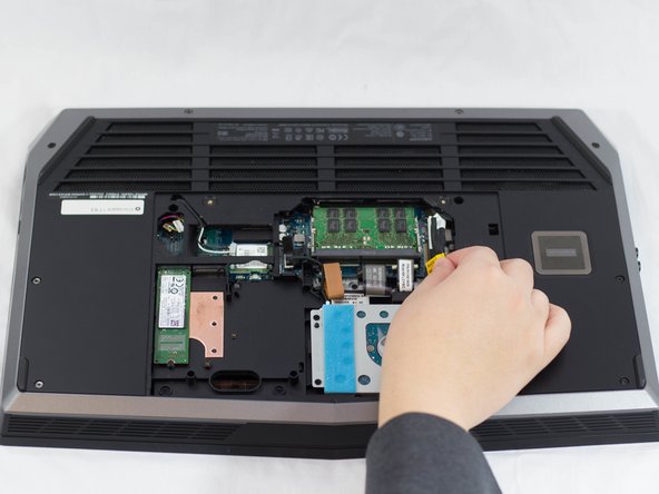

  4. Alienware 17 R3 Display Replacement: 手順 4、 2の画像 1 Alienware 17 R3 Display Replacement: 手順 4、 2の画像 2
    • Unplug the black wire with the yellow tag to disconnect the battery.
