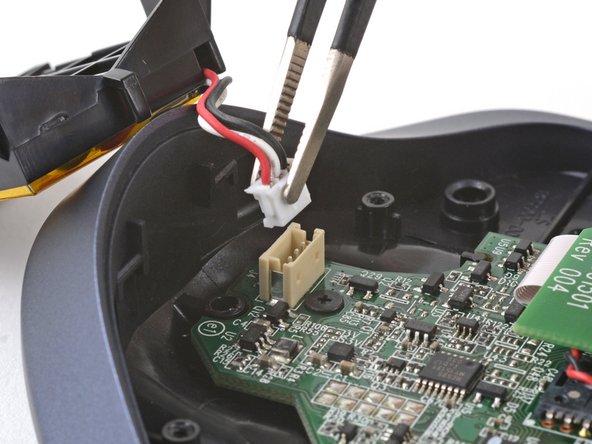

    • ピンセットまたは指を使い、バッテ リーコネクターの上部をつかみます。
    • ケーブルは、ワイヤー自体ではなく、必ずコネクターを持って引き抜きます。
    • コネクタをゆっくりと左右に揺らし、ソケットから引き抜きます。
    • コネクタはソケット内でしっかりと固定されています。引っ掛かりを感じたら、別の方法を試してください。もっと力が必要な場合は、 コネクタの首の周りの突起を使います。

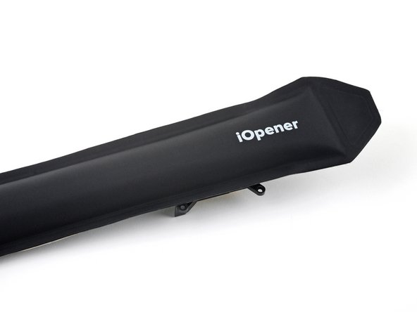

    • 加熱したiOpenerをバッテリーハウジングに約2分間当て、バッテリーの接着剤を柔らかくします。

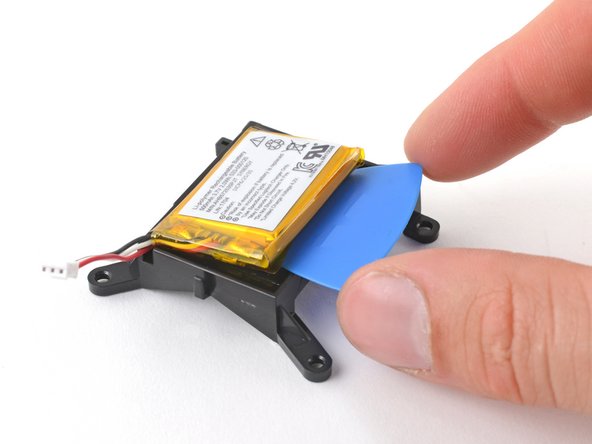

    • 工具でバッテリーを曲げたり、折り目をつけたり、変形させたり、突いたり、穴を開けたりしないでください。
    • オープニングピックをバッテリーの長辺とハウジングの間、ケーブルの反対側に差し込みます。
    • ピックをバッテリーの下に滑らせ、接着剤をスライスします。
    • バッテリーを接着剤から剥がしながら引き上げます。

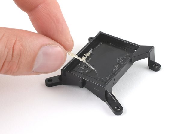

    • スパッジャーか指を使って、バッテリーハウジングから古い接着剤をはがします。古い接着剤は残らないはずです。
    • 新しいバッテリーにあらかじめ接着剤が付属していない場合は、バッテリーハウジングに両面テープを2、3枚貼り付けます。
    • 新しいバッテリーのケーブルがハウジングの角の切り欠きを通るようにします。バッテリーをしっかりと押し込んで固定します。
