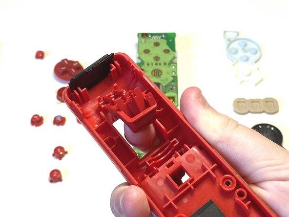

    3. Nintendo Wii Remote Shell Replacement, Removing the screws: 手順 3、 2の画像 1 Nintendo Wii Remote Shell Replacement, Removing the screws: 手順 3、 2の画像 2
      • This is where the disassembly begins, Grab your Y1 Screwdriver and unscrew the following screws
      FixBotに聞いてみる
      コメントを追加
      • Gently take out the front cover
      FixBotに聞いてみる
      コメントを追加
    4. Nintendo Wii Remote Shell Replacement, Removing the buttons: 手順 5、 2の画像 1 Nintendo Wii Remote Shell Replacement, Removing the buttons: 手順 5、 2の画像 2
      • Remove all of the buttons on the motherboard
      FixBotに聞いてみる
      コメントを追加
    5. Nintendo Wii Remote Shell Replacement, Removing Rubber: 手順 6、 2の画像 1 Nintendo Wii Remote Shell Replacement, Removing Rubber: 手順 6、 2の画像 2
      • Remove all of the rubber.
      FixBotに聞いてみる
      コメントを追加
    6. Nintendo Wii Remote Shell Replacement, Removing the Motherboard: 手順 7、 3の画像 1 Nintendo Wii Remote Shell Replacement, Removing the Motherboard: 手順 7、 3の画像 2 Nintendo Wii Remote Shell Replacement, Removing the Motherboard: 手順 7、 3の画像 3
      • Take out the motherboard
      FixBotに聞いてみる
      コメントを追加
    7. Nintendo Wii Remote Shell Replacement, Taking out the B Button: 手順 8、 3の画像 1 Nintendo Wii Remote Shell Replacement, Taking out the B Button: 手順 8、 3の画像 2 Nintendo Wii Remote Shell Replacement, Taking out the B Button: 手順 8、 3の画像 3
      • Take out the B button
      FixBotに聞いてみる
      コメントを追加
    8. Nintendo Wii Remote Shell Replacement, Removing the B Button: 手順 9、 2の画像 1 Nintendo Wii Remote Shell Replacement, Removing the B Button: 手順 9、 2の画像 2
      • Remove the B Button
      FixBotに聞いてみる
      コメントを追加
    9. Nintendo Wii Remote Shell Replacement, Getting new shell: 手順 10、 1の画像 1
      • Grab your new shell
      FixBotに聞いてみる
      コメントを追加
    10. Nintendo Wii Remote Shell Replacement, Inserting the components: 手順 11、 2の画像 1 Nintendo Wii Remote Shell Replacement, Inserting the components: 手順 11、 2の画像 2
      • Insert all of the buttons
      • Make sure they fit in properly and are clickable.
      FixBotに聞いてみる
      コメントを追加
    11. Nintendo Wii Remote Shell Replacement, Inserting Rubber: 手順 12、 2の画像 1 Nintendo Wii Remote Shell Replacement, Inserting Rubber: 手順 12、 2の画像 2
      • Put on all of the rubber on the buttons
      FixBotに聞いてみる
      コメントを追加
      • Connect the B button
      FixBotに聞いてみる
      コメントを追加
      • Carfully place the back cover on your wii remote
      FixBotに聞いてみる
      コメントを追加
    12. Nintendo Wii Remote Shell Replacement, Screwing In: 手順 15、 1の画像 1
      • Screw in the Y1 Screws into the following places
      FixBotに聞いてみる
      コメントを追加
