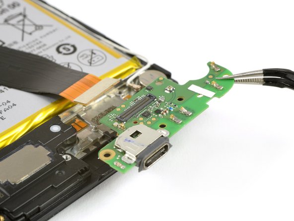

  8. Nexus 6Pの充電ボードの交換, 充電ボード: 手順 8、 3の画像 1 Nexus 6Pの充電ボードの交換, 充電ボード: 手順 8、 3の画像 2 Nexus 6Pの充電ボードの交換, 充電ボード: 手順 8、 3の画像 3
    • スパッジャーを使って、メインフレックスケーブルの接続を外します。
    • ピンセットを使って、アンテナケーブルの接続を外します。
    • #000プラスネジを外します。
  9. Nexus 6Pの充電ボードの交換: 手順 9、 2の画像 1 Nexus 6Pの充電ボードの交換: 手順 9、 2の画像 2
    • スパッジャーを使って、充電ボードを持ち上げます。
    • 充電ボードを取り外します。
