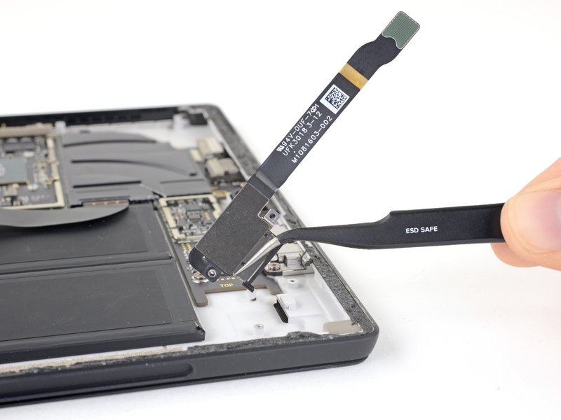

    1. Microsoft Surface Pro 6 MicroSDリーダーの交換, microSDカードリーダーの接続を外します: 手順 28、 3の画像 1 Microsoft Surface Pro 6 MicroSDリーダーの交換, microSDカードリーダーの接続を外します: 手順 28、 3の画像 2 Microsoft Surface Pro 6 MicroSDリーダーの交換, microSDカードリーダーの接続を外します: 手順 28、 3の画像 3
      この手順で使用する道具:
      • 先の鋭利なピンセットの片側を使って、microSDカードリーダーコネクタを覆っているEMIシールドの角にできた隙間に差し込みます。
      • ピンセットを使って、EMIシールドをマザーボードからできるだけ曲げないように外します。
      • シールドの他の角でも同じ作業を繰り返して、シールドを取り出します。
      • シールドを変形しすぎないようにご注意ください。再組み立ての際に再装着する必要があります。
      FixBotに聞いてみる
      コメントを追加
    2. Microsoft Surface Pro 6 MicroSDリーダーの交換: 手順 29、 2の画像 1 Microsoft Surface Pro 6 MicroSDリーダーの交換: 手順 29、 2の画像 2
      • スパッジャーの平面側先端を使って、microSDカードリーダーのコネクタをこじ開けて、マザーボード上のソケットから外します。
      FixBotに聞いてみる
      コメントを追加
    3. Microsoft Surface Pro 6 MicroSDリーダーの交換, microSDカードリーダーを取り出します: 手順 30、 1の画像 1
      • T5トルクスドライバを使って、microSDカードリーダーを固定している長さ3.1mmネジを2本外します。
      FixBotに聞いてみる
      コメントを追加
    4. Microsoft Surface Pro 6 MicroSDリーダーの交換: 手順 31、 1の画像 1
      • microSDカードリーダーを外します。
      FixBotに聞いてみる
      コメントを追加
