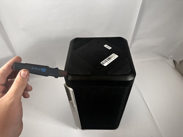

    1. Logitech UE Hyperboom DC Power Socket Replacement, Bottom Panel: 手順 2、 2の画像 1 Logitech UE Hyperboom DC Power Socket Replacement, Bottom Panel: 手順 2、 2の画像 2
      • Use the Jimmy to pry off the four rubber feet on the bottom of the speaker.

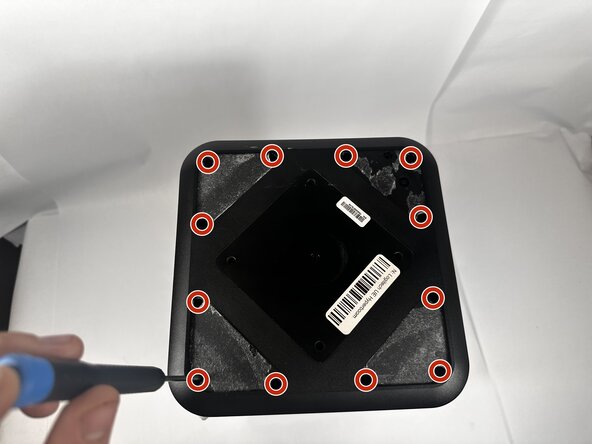

    2. Logitech UE Hyperboom DC Power Socket Replacement: 手順 3、 3の画像 1 Logitech UE Hyperboom DC Power Socket Replacement: 手順 3、 3の画像 2 Logitech UE Hyperboom DC Power Socket Replacement: 手順 3、 3の画像 3
      • Use a Phillips #0 screwdriver to remove all twelve 11.7mm screws from the bottom panel of the speaker.
      • Pull the panel off to access the internal components.

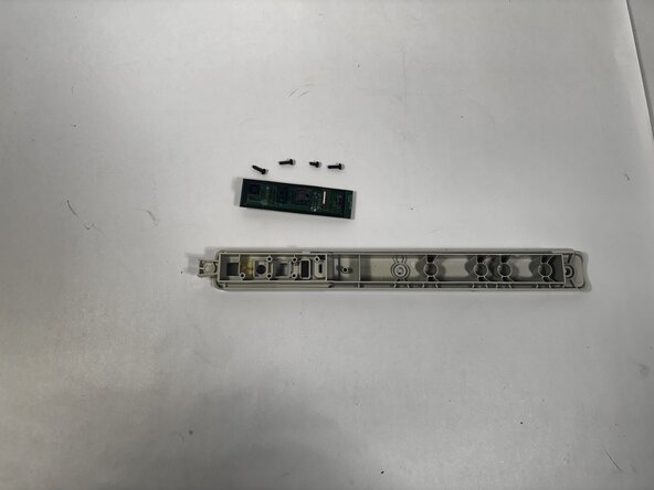

    2. Logitech UE Hyperboom DC Power Socket Replacement: 手順 5、 2の画像 1 Logitech UE Hyperboom DC Power Socket Replacement: 手順 5、 2の画像 2
      • Remove the four 7.9mm screws from the daughterboard with the Phillips #0 screwdriver.
      • Pull the circuit board away from the panel.
