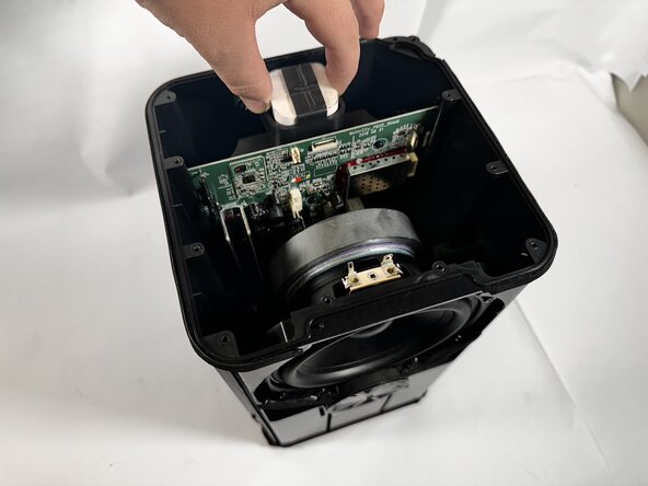

    1. Logitech UE Hyperboom Battery Replacement, Battery: 手順 4、 3の画像 1 Logitech UE Hyperboom Battery Replacement, Battery: 手順 4、 3の画像 2 Logitech UE Hyperboom Battery Replacement, Battery: 手順 4、 3の画像 3
      • Unplug the battery cord from the motherboard.
      • Remove the battery from the battery compartment.
