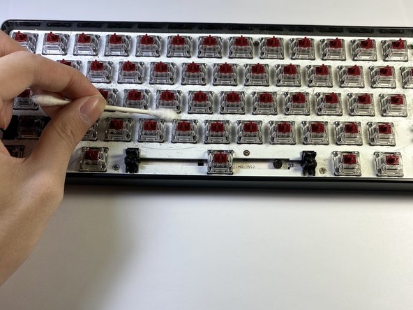

    6. GK61 Keyboard Keycap/Switch Replacement: 手順 6、 3の画像 1 GK61 Keyboard Keycap/Switch Replacement: 手順 6、 3の画像 2 GK61 Keyboard Keycap/Switch Replacement: 手順 6、 3の画像 3
      • Using a Q-Tip with rubbing alcohol, gently clean and rub the crevices around the plate of the keyboard.
      • Make sure not to pour rubbing alcohol onto your keyboard. Doing so may cause severe damage to the keyboard.
      FixBotに聞いてみる
      コメントを追加

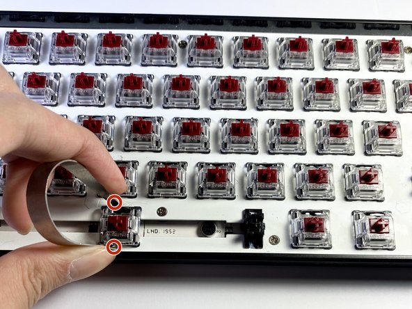

    7. GK61 Keyboard Keycap/Switch Replacement: 手順 7、 3の画像 1 GK61 Keyboard Keycap/Switch Replacement: 手順 7、 3の画像 2 GK61 Keyboard Keycap/Switch Replacement: 手順 7、 3の画像 3
      • Using a switch puller, pull the keyboard switch from the top and bottom of the switch.
      • Remember to always pull straight up to fully remove the switch.
      FixBotに聞いてみる
      コメントを追加

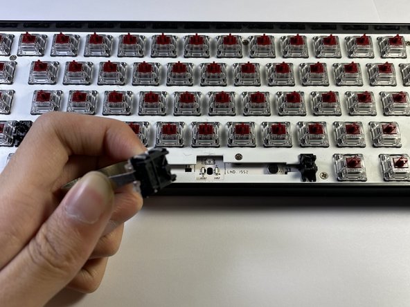

    8. GK61 Keyboard Keycap/Switch Replacement: 手順 8、 2の画像 1 GK61 Keyboard Keycap/Switch Replacement: 手順 8、 2の画像 2
      • Grab a replacement switch to replace the broken switch.
      • Push the switch straight down into the socket of the switch.
      • To avoid any damages, make sure to always push straight down and not in any other direction.
      FixBotに聞いてみる
      コメントを追加
