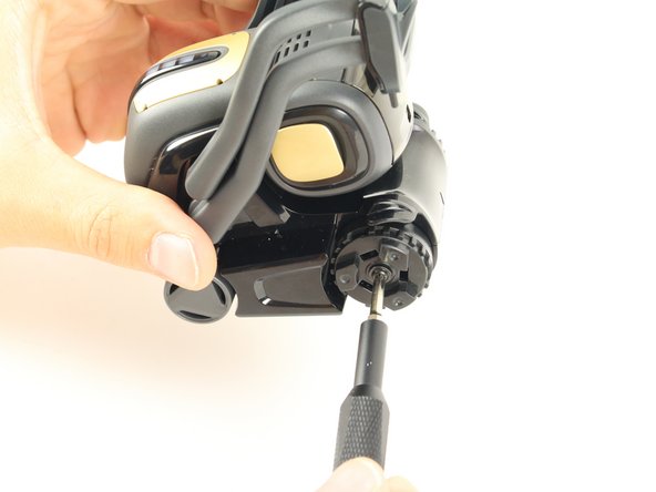

    2. Anki Vector Infrared Sensor Replacement: 手順 4、 2の画像 1 Anki Vector Infrared Sensor Replacement: 手順 4、 2の画像 2
      • Unscrew the wheel with the Phillips #00 screwdriver and gently remove it.

    3. Anki Vector Infrared Sensor Replacement: 手順 5、 1の画像 1
      • Unscrew the two body screws beneath the wheel using the same screwdriver.
