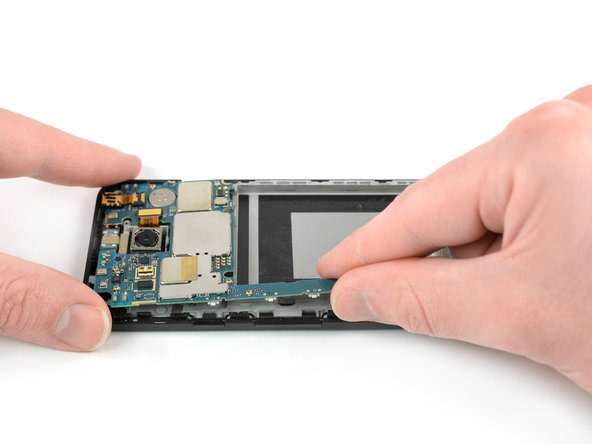

    • マザーボードの下側を指で掴み、持ち上げます。
    • マザーボードを固定しているリアカメラの隣に小さなプラスチックのクリップがあります。
    • マザーボードを下端に向かってゆっくりと引き抜き、リアカメラ横に付けられたプラスチック製クリップから外します。
    • フレームからマザーボードを慎重に持ち上げます。
    • ご注意くださいー2つのカメラはマザーボードに接続されています。

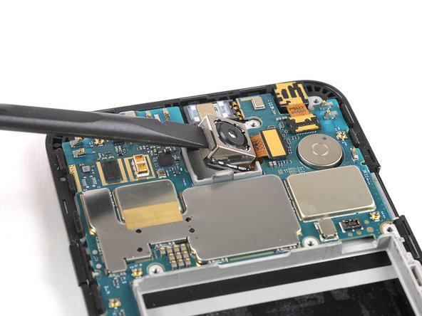

    • スパッジャー平面側先端を使って、マザーボードからリアカメラコネクターを引き上げます。
    • リアカメラを慎重に取り出します。
