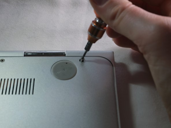

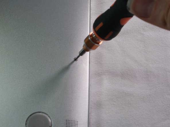

  1. HP Spectre x360 13-4193nr Battery Replacement, Battery: 手順 1、 3の画像 1 HP Spectre x360 13-4193nr Battery Replacement, Battery: 手順 1、 3の画像 2 HP Spectre x360 13-4193nr Battery Replacement, Battery: 手順 1、 3の画像 3
    • Remove the six 3.9mm screws with a Torx T5 screwdriver.
    • Remove the two 8.0mm screws with a Torx T5 screwdriver.

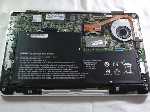

  2. HP Spectre x360 13-4193nr Battery Replacement: 手順 2、 2の画像 1 HP Spectre x360 13-4193nr Battery Replacement: 手順 2、 2の画像 2
    • Remove the back cover.

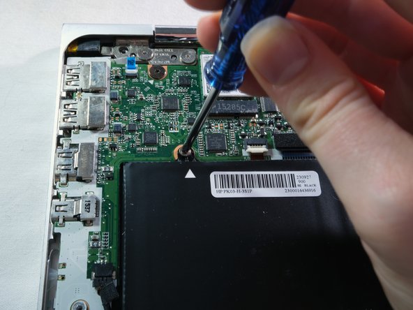

  3. HP Spectre x360 13-4193nr Battery Replacement: 手順 3、 3の画像 1 HP Spectre x360 13-4193nr Battery Replacement: 手順 3、 3の画像 2 HP Spectre x360 13-4193nr Battery Replacement: 手順 3、 3の画像 3
    • Remove the four 4.0mm screws with a Phillips #0 screwdriver.

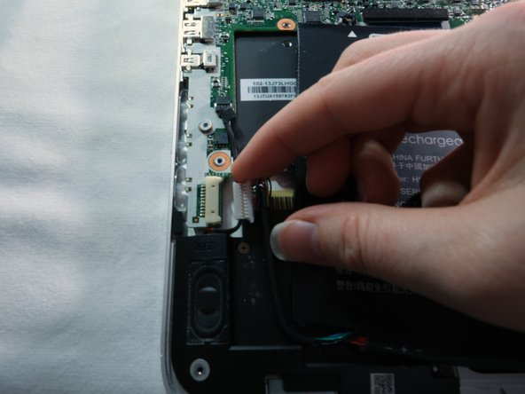

  4. HP Spectre x360 13-4193nr Battery Replacement: 手順 4、 2の画像 1 HP Spectre x360 13-4193nr Battery Replacement: 手順 4、 2の画像 2
    • Unplug the battery.
    • Do not pull or tug the wires excessively.
  5. HP Spectre x360 13-4193nr Battery Replacement: 手順 5、 1の画像 1
    • Remove the battery.
