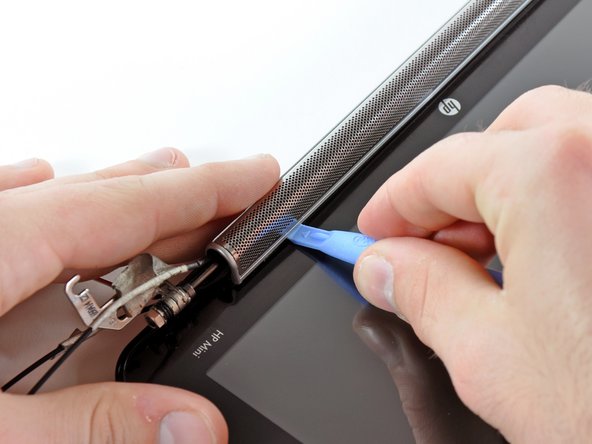

  34. HP Mini 1000 Front Display Bezel Replacement, Speaker Grill: 手順 34、 2の画像 1 HP Mini 1000 Front Display Bezel Replacement, Speaker Grill: 手順 34、 2の画像 2
    • Use the edge of a plastic opening tool to pry the left side of the speaker grill away from the display assembly.
    • Be careful not to apply too much pressure to the display glass.

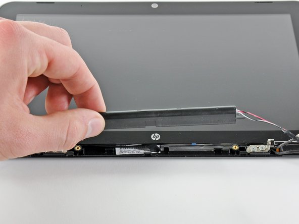

    • Remove the speaker grill.

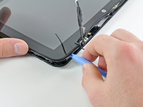

  40. HP Mini 1000 Front Display Bezel Replacement: 手順 40、 2の画像 1 HP Mini 1000 Front Display Bezel Replacement: 手順 40、 2の画像 2
    • Use the edge of a plastic opening tool to pry up the front display bezel near the right display hinge.
  41. HP Mini 1000 Front Display Bezel Replacement: 手順 41、 2の画像 1 HP Mini 1000 Front Display Bezel Replacement: 手順 41、 2の画像 2

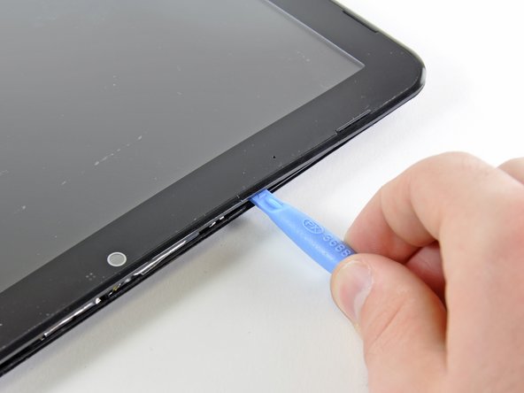

  43. HP Mini 1000 Front Display Bezel Replacement: 手順 43、 2の画像 1 HP Mini 1000 Front Display Bezel Replacement: 手順 43、 2の画像 2
    • Finally, use a plastic opening tool to release the retaining clips along the left side and bottom left corner of the display.
