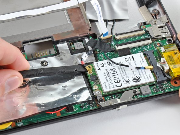

  24. HP Mini 1000 Display Assembly Replacement, Display Assembly: 手順 24、 2の画像 1 HP Mini 1000 Display Assembly Replacement, Display Assembly: 手順 24、 2の画像 2
    • If present, carefully remove the large piece of black adhesive film covering the Wi-Fi board.

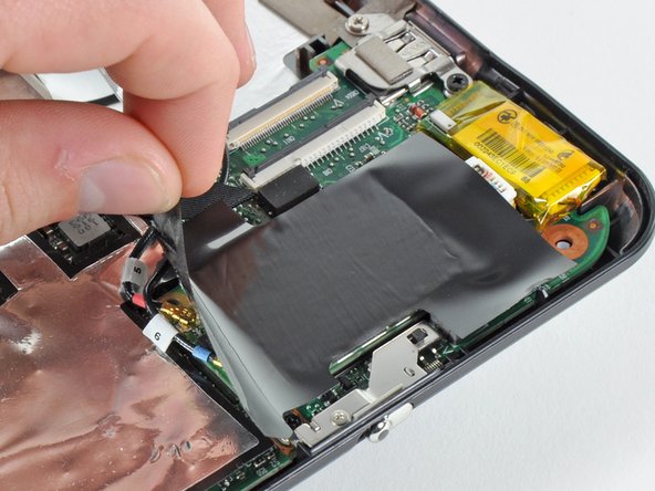

  27. HP Mini 1000 Display Assembly Replacement: 手順 27、 1の画像 1
    • If present, carefully remove the large piece of black adhesive film from the area surrounding the fan.

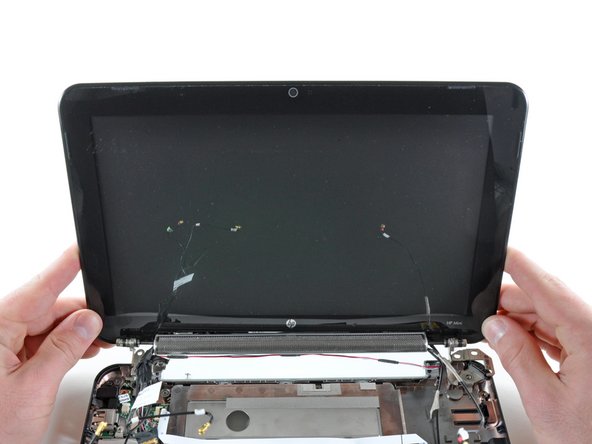

  31. HP Mini 1000 Display Assembly Replacement: 手順 31、 1の画像 1
    • Remove the single 5 mm Phillips screw securing the right display hinge to the lower case.
    FixBotに聞いてみる
  32. HP Mini 1000 Display Assembly Replacement: 手順 32、 1の画像 1
    • Remove the two 5 mm Phillips screws securing the left display hinge to the lower case.
    FixBotに聞いてみる
  33. HP Mini 1000 Display Assembly Replacement: 手順 33、 2の画像 1 HP Mini 1000 Display Assembly Replacement: 手順 33、 2の画像 2
    • Lift the display out of the lower case, minding any cables that may get caught.
