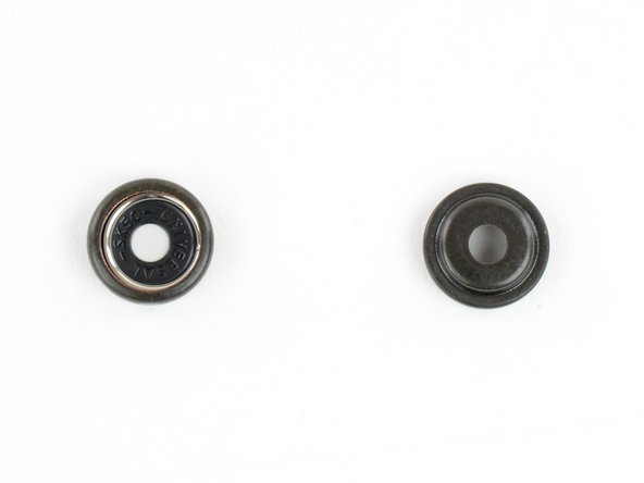

  3. ハンドプレスを使って金属製スナップ留めを付ける方法: 手順 3、 3の画像 1 ハンドプレスを使って金属製スナップ留めを付ける方法: 手順 3、 3の画像 2 ハンドプレスを使って金属製スナップ留めを付ける方法: 手順 3、 3の画像 3
    • ハンドプレスのスタッド接続金具にスタッドを挿入します。凸部分が接続金具の溝に入っていることを確認します。正しく挿入されていればスナップは接続金具に平に収まります。
    • スタッド接続金具には緑色の印が付いています。

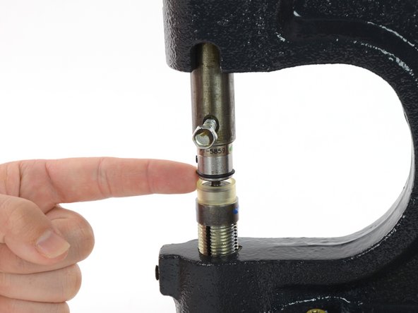

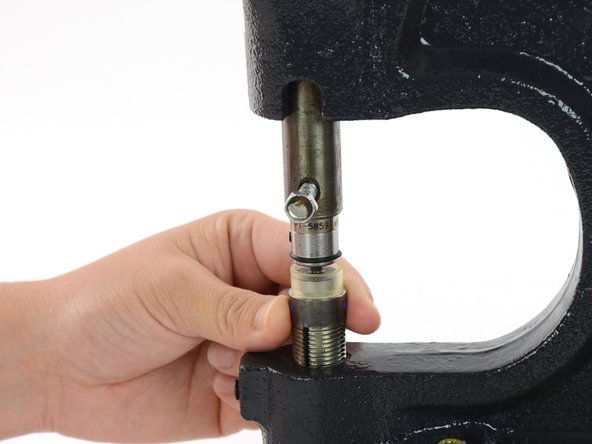

  7. ハンドプレスを使って金属製スナップ留めを付ける方法: 手順 7、 3の画像 1 ハンドプレスを使って金属製スナップ留めを付ける方法: 手順 7、 3の画像 2 ハンドプレスを使って金属製スナップ留めを付ける方法: 手順 7、 3の画像 3
    • ハンドプレスのハンドルをゆっくりと引き接続金具の幅を試します。
    • ハンドルを最大に引いたときに接続金具が軽く触れるようにします。
    • 接続金具に隙間がある場合は、ハンドプレスの接続金具ベースを回転させて接続金具が触れるまで高さを調節します。

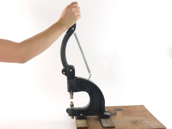

  9. ハンドプレスを使って金属製スナップ留めを付ける方法: 手順 9、 3の画像 1 ハンドプレスを使って金属製スナップ留めを付ける方法: 手順 9、 3の画像 2 ハンドプレスを使って金属製スナップ留めを付ける方法: 手順 9、 3の画像 3
    • 生地を揃え、ハンドプレスのハンドルを一定の動きで下ろします。
    • スナップが留るまで圧力をかけます。
    • 金属製スナップ留めを取り付けるには力が必要です。
