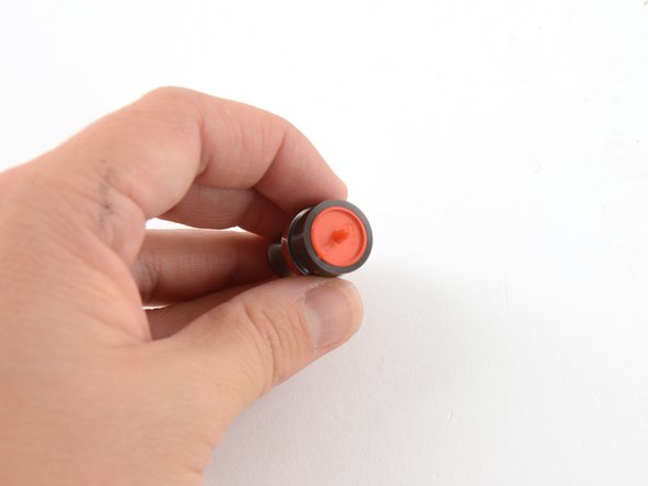

    • 新しいキャップを用意します。
    • 新しいスタッドを用意します。
  2. ハンドプレスを使ってプラスチック製スナップ留めを付ける方法: 手順 2、 1の画像 1

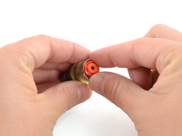

    • キャップとソケットの直径を測り、サイズを確認します。
    • スナップ留めには2つの標準サイズがあります。適切なサイズを選んでください。

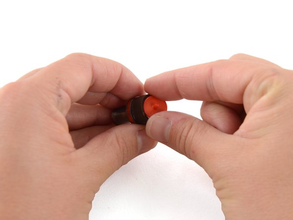

  3. ハンドプレスを使ってプラスチック製スナップ留めを付ける方法: 手順 3、 3の画像 1 ハンドプレスを使ってプラスチック製スナップ留めを付ける方法: 手順 3、 3の画像 2 ハンドプレスを使ってプラスチック製スナップ留めを付ける方法: 手順 3、 3の画像 3
    • キャップの丸くなっている側を下にしてハンドプレスのキャップ接続金具に挿入します。キャップの柄は外側に面しています。
    • キャップ接続金具にはオレンジ色の印が付いています。

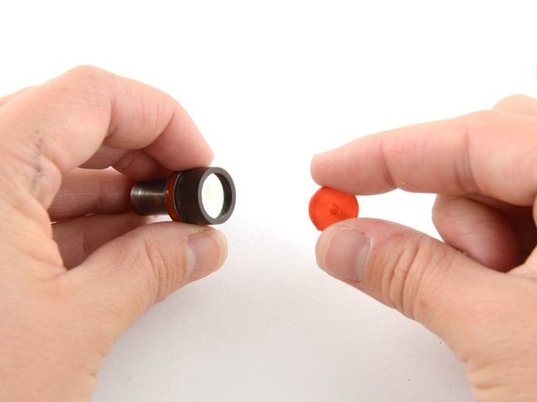

  4. ハンドプレスを使ってプラスチック製スナップ留めを付ける方法: 手順 4、 3の画像 1 ハンドプレスを使ってプラスチック製スナップ留めを付ける方法: 手順 4、 3の画像 2 ハンドプレスを使ってプラスチック製スナップ留めを付ける方法: 手順 4、 3の画像 3
    • ハンドプレスのスタッド接続金具にスタッドを挿入します。スタッドの幅の広い部分が外側になります。スタッドが接続金具にパチリとはまって落ちなければ正しく挿入されています。
    • スタッド接続金具には緑色の印が付いています。

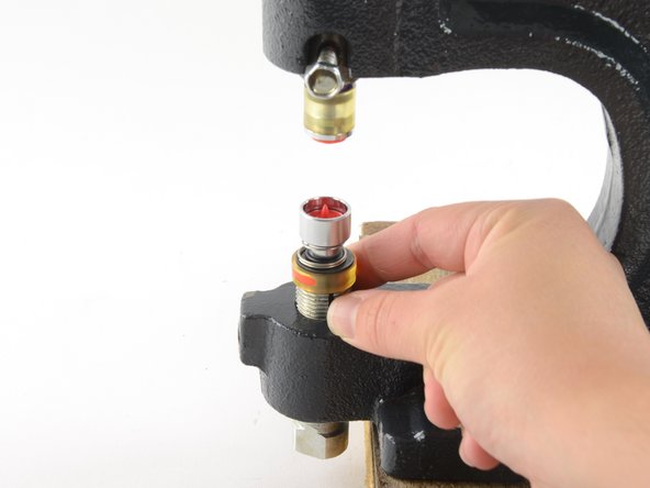

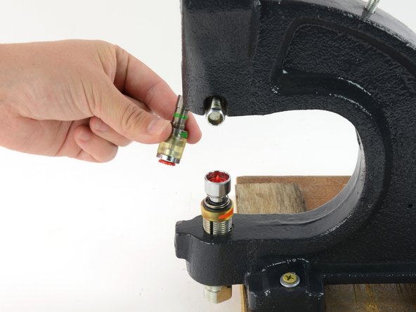

    • キャップ接続金具をハンドプレスの接続金具ベースにセットします。
  6. ハンドプレスを使ってプラスチック製スナップ留めを付ける方法: 手順 6、 3の画像 1 ハンドプレスを使ってプラスチック製スナップ留めを付ける方法: 手順 6、 3の画像 2 ハンドプレスを使ってプラスチック製スナップ留めを付ける方法: 手順 6、 3の画像 3

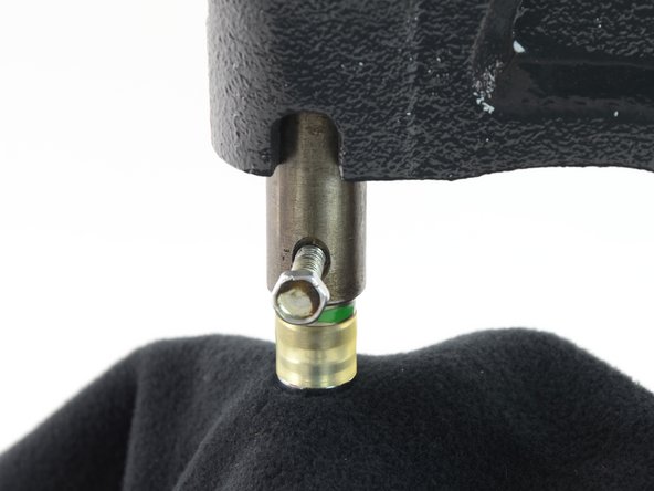

    • ハンドプレスの上側の接続金具ホルダーにスタッド接続金具をセットします。
    • 接続金具の縁しか見えなくなるまで、接続金具を奥までしっかり入れます。
    • 上側の接続金具ホルダーの横のねじをしっかりと締めスタッド接続金具を固定します。指で締めてからさらに90度まわして固く締めます。

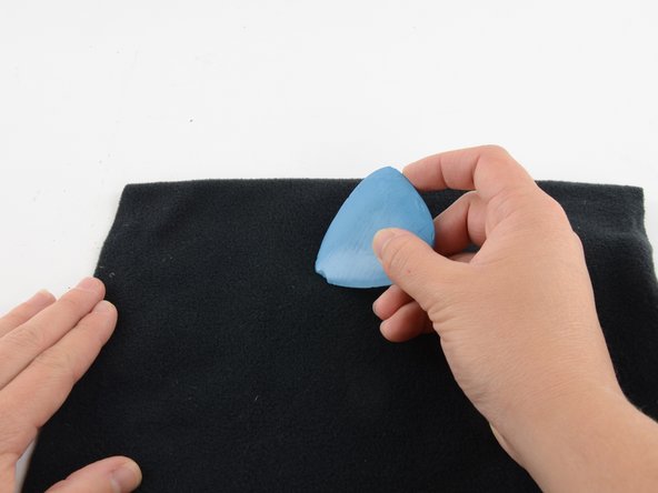

    • 生地のスナップ留めを付ける位置に印を付けます。
    • ハンドプレスに生地を置き、印がキャップの柄の真上になるようにします。
    • 生地が平らにならない場合は、誰かに生地を引っ張ってもらいスナップ留めを挿入します。
    • キャップはハンドプレスの下にあります。キャップが正しい側にくるよう生地表を下にして置きます。

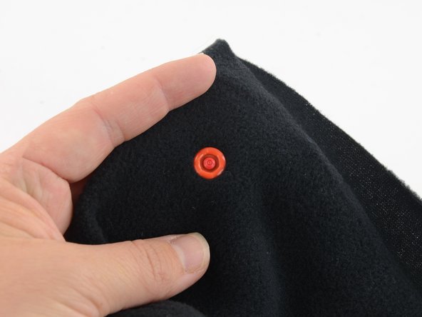

    • ハンドプレスのハンドルをゆるめ、生地を外します。

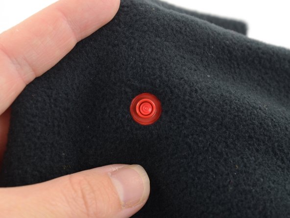

    • スナップ留めの両側が生地に平らに密着しているかを確認します。スタッド側にはキャップの凸部分が輪に押し込まれているのが見えます。これがスナップ留めのかみ合う部分です。
    • スナップが完全に留っていない場合は、ハンドプレスに再度生地を入れて揃え、 手順 9を繰り返します。
