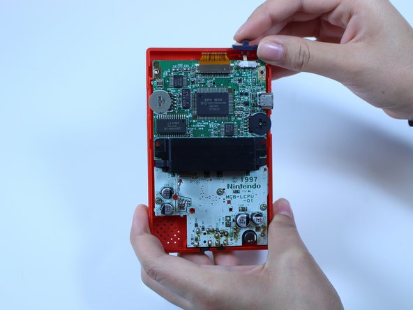

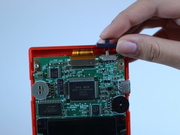

  3. ゲームボーイポケットの電源ボタンの交換, 電源ボタンの交換: 手順 3、 3の画像 1 ゲームボーイポケットの電源ボタンの交換, 電源ボタンの交換: 手順 3、 3の画像 2 ゲームボーイポケットの電源ボタンの交換, 電源ボタンの交換: 手順 3、 3の画像 3
    • 指を使って、灰色の電源ボタンをフラットケーブルの右側へ動かします。
終わりに
デバイスを再度組み立てるには、この説明書の逆の順番で組み立ててください。
