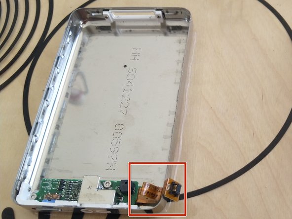

  3. iPod第4世代/PhotoのハードドライブをマイクロSDカードに交換する方法: 手順 3、 1の画像 1
    • これで、iPodケースが開きましたが、2つのコンポーネントはまだ外れていません。ヘッドホンジャックをロジックボードに接続しているオレンジ色のリボンケーブルがあります。
    • ドックコネクタ端を上にして、ケースを本のように開口し、iPodのフロントハーフの隣にリアパネルを置きます。
  4. iPod第4世代/PhotoのハードドライブをマイクロSDカードに交換する方法: 手順 4、 1の画像 1
    • プラスチック製ツールや指の爪を使って、オレンジ色のヘッドホンジャックケーブルの接続を注意深く外します。ケーブルではなく、コネクタのみをまっすぐ引き上げてください。
    • このリボンケーブルはとてもデリケートです。バッテリーを交換する場合は、この手順をスキップして、ヘッドホンジャックをマザーボードに繋いだままの状態にすることができます。リアケースをボックスに衝立てて、テープで固定してください。デリケートなヘッドホンジャックケーブルを圧迫しないようにご注意ください。

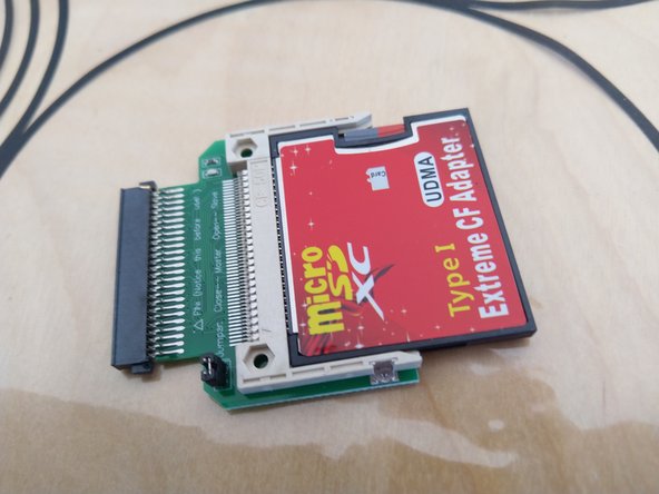

  6. iPod第4世代/PhotoのハードドライブをマイクロSDカードに交換する方法, ストレージブロックを組み立てます: 手順 6、 3の画像 1 iPod第4世代/PhotoのハードドライブをマイクロSDカードに交換する方法, ストレージブロックを組み立てます: 手順 6、 3の画像 2 iPod第4世代/PhotoのハードドライブをマイクロSDカードに交換する方法, ストレージブロックを組み立てます: 手順 6、 3の画像 3
    • microsdカードをCF Expressアダプタに挿入します。
    • 次に、CFアダプタをCEアダプタに挿入します。

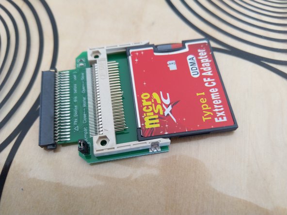

  7. iPod第4世代/PhotoのハードドライブをマイクロSDカードに交換する方法, (オプション)ハードドライブコネクタからタブを外します: 手順 7、 1の画像 1
    • CEアダプタによっては、ハードドライブコネクタのタブを取り外す必要がある場合があります。 小さなペンチを使用してねじり、取り外します。
    • アダプタをハードドライブコネクタに完全に押し込めない場合は、この手順を完了する必要があります。そうしないと、ストレージドライブが認識されません。

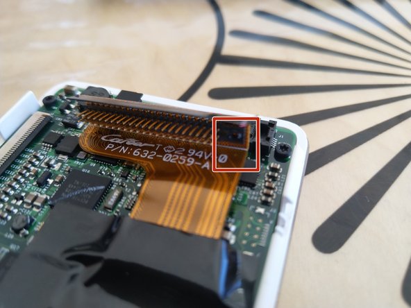

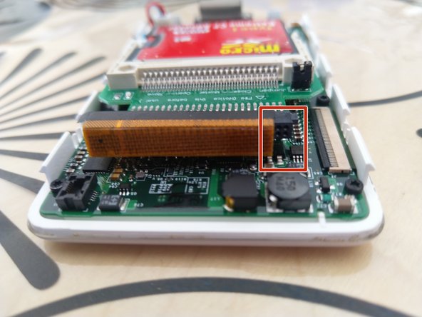

  8. iPod第4世代/PhotoのハードドライブをマイクロSDカードに交換する方法, ストレージユニットを接続します: 手順 8、 2の画像 1 iPod第4世代/PhotoのハードドライブをマイクロSDカードに交換する方法, ストレージユニットを接続します: 手順 8、 2の画像 2
    • 古いハードドライブの代わりにストレージユニットを接続します。
    • ソケットには通常4つの空きスペースがあります。
    • 正しく取り付けられるように、ストレージユニットを両面テープでバッテリーに固定すると便利な場合があります。
    • ストレージユニットはハードドライブよりも少し薄いため、所定の位置に装着するには、段ボールをテーピングして固定する必要がある場合があります。

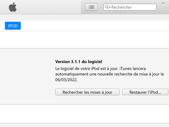

  11. iPod第4世代/PhotoのハードドライブをマイクロSDカードに交換する方法, (オプション)iPodサポートソフトウェアをPCにインストールします: 手順 11、 1の画像 1
    • iPodをPCに接続した後、iPodサポートソフトウェアをインストールする必要がある場合があります。 itunesの指示に従い、iTunesを再起動し、iPodを再起動し、iPodを再接続します。

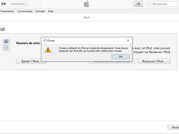

  12. iPod第4世代/PhotoのハードドライブをマイクロSDカードに交換する方法, iPod(のソフトウェア)を復元する: 手順 12、 1の画像 1
    • PCに接続すると、iTunesはiPodを復元するように要求します。iTunesの指示に従ってください。

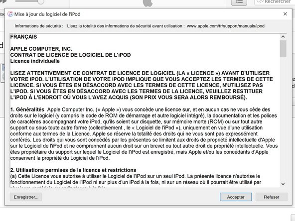

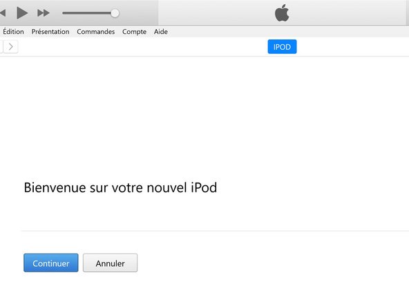

  14. iPod第4世代/PhotoのハードドライブをマイクロSDカードに交換する方法, 復元プロセスを完了する: 手順 14、 3の画像 1 iPod第4世代/PhotoのハードドライブをマイクロSDカードに交換する方法, 復元プロセスを完了する: 手順 14、 3の画像 2 iPod第4世代/PhotoのハードドライブをマイクロSDカードに交換する方法, 復元プロセスを完了する: 手順 14、 3の画像 3
    • Appleの利用条件に同意して、復元プロセスを完了します。
