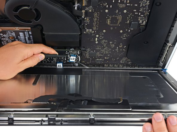

  11. iMac Intel 21.5" EMC 2638の接着ストリップの交換: 手順 11、 2の画像 1 iMac Intel 21.5" EMC 2638の接着ストリップの交換: 手順 11、 2の画像 2
    • 4L用接着ストリップの装着方法については前の手順を繰り返してください。iMac下側端の左側半分に沿って取り付けます。
    • 全ての接着ストリップを取り付けたら、iMacは2番目の画像のような状態になります。

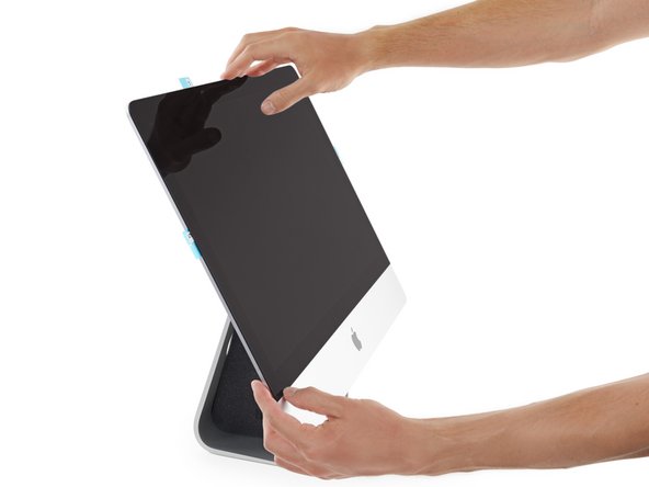

    • ゆっくりとディスプレイをiMac上に乗せて、丁寧に位置を揃えます。

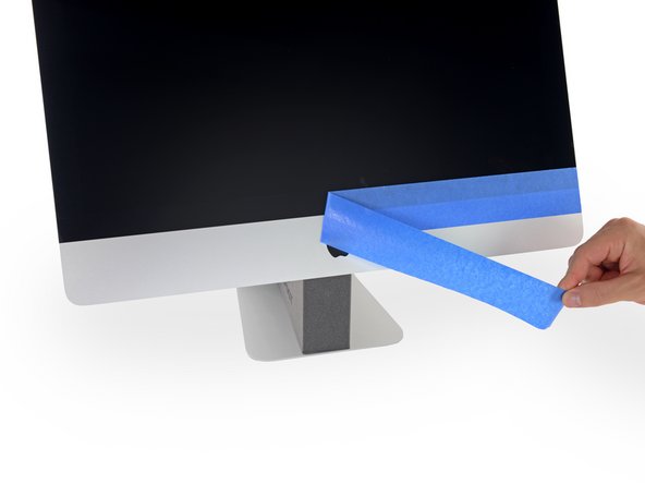

  13. iMac Intel 21.5" EMC 2638の接着ストリップの交換: 手順 13、 2の画像 1 iMac Intel 21.5" EMC 2638の接着ストリップの交換: 手順 13、 2の画像 2
    • マスキングテープを使ってiMacのエンクロージャーとディスプレイ下側端を一時的に固定します。
    • テープでディスプレイ下側の位置を固定するため、ディスプレイ上部の端を安全に開け閉めできます。これで安全にディスプレイケーブルにアクセスできます。

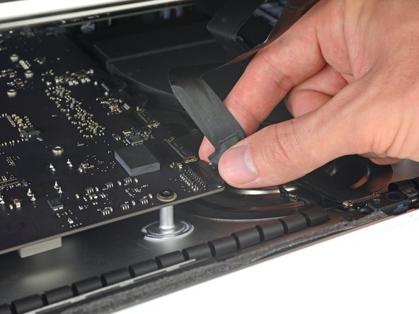

  15. iMac Intel 21.5" EMC 2638の接着ストリップの交換: 手順 15、 3の画像 1 iMac Intel 21.5" EMC 2638の接着ストリップの交換: 手順 15、 3の画像 2 iMac Intel 21.5" EMC 2638の接着ストリップの交換: 手順 15、 3の画像 3
    • ピンセットを使ってディスプレイデータケーブルのコネクタを基板上のソケットに丁寧に差し込みます。
    • ソケットにまっすぐ押し込んでください。奥までしっかりと挿入します。
    • ディスプレイデータケーブル上のメタル製固定ブラケットを基板側に向けて下向きに装着します。

  17. iMac Intel 21.5" EMC 2638の接着ストリップの交換: 手順 17、 3の画像 1 iMac Intel 21.5" EMC 2638の接着ストリップの交換: 手順 17、 3の画像 2 iMac Intel 21.5" EMC 2638の接着ストリップの交換: 手順 17、 3の画像 3
    • 作業を続ける前に、iMacの電源が切れた状態で、プラグが抜かれた状態であるか再確認してください。
    • iMacが正しく機能することが確認できたら、ディスプレイケーブルの接続を外して、ディスプレイを前側にゆっくりと倒します。
    • 4R接着ストリップから保護フィルムを剥がし、ディスプレイ下側の端から真上に向けてタブを引き上げます。
  18. iMac Intel 21.5" EMC 2638の接着ストリップの交換: 手順 18、 1の画像 1
    • 4Lの接着ストリップについても同じ手順を繰り返します。

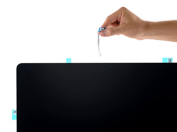

  21. iMac Intel 21.5" EMC 2638の接着ストリップの交換: 手順 21、 3の画像 1 iMac Intel 21.5" EMC 2638の接着ストリップの交換: 手順 21、 3の画像 2 iMac Intel 21.5" EMC 2638の接着ストリップの交換: 手順 21、 3の画像 3
    • ストリップ1からタブをまっすぐ引いて保護フィルムを剥がします。
    • 強く引っ張るとフィルム/ライナーが破損することがあります。 慎重に引っ張り、ディスプレイに圧力がかっておらず、接着ストリップがディスプレイの間にを挟まっていないか確認してください。

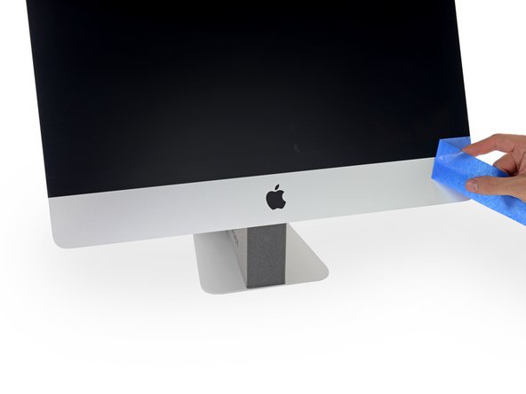

  24. iMac Intel 21.5" EMC 2638の接着ストリップの交換: 手順 24、 3の画像 1 iMac Intel 21.5" EMC 2638の接着ストリップの交換: 手順 24、 3の画像 2 iMac Intel 21.5" EMC 2638の接着ストリップの交換: 手順 24、 3の画像 3
    • リアエンクロージャーとディスプレイを固定しているマスキングテープを剥がします。
    • しっかりと固定するには、身長にiMacの背面を傾けて(画面が真上を向くようにして)、慎重にしっかりと強く、ディスプレイの四端すべてを押し込みます。
