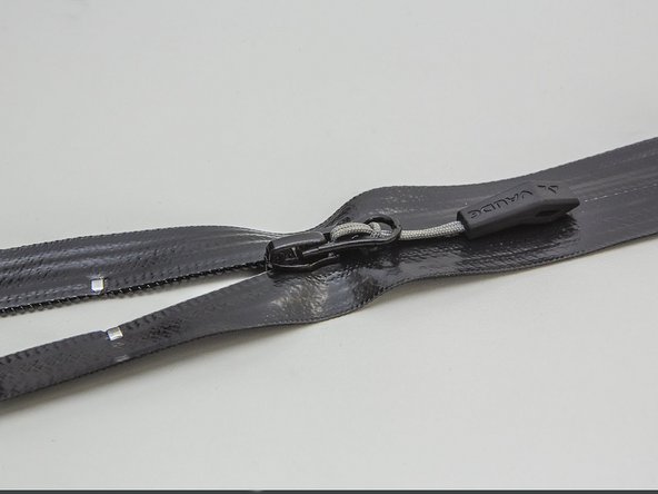

    • Nachdem du den Reißverschluss inklusive Untertritt von der Jacke gelöst hast, musst du noch den Reißverschluss vom Untertritt abtrennen. Anschließend hast du beide Reißverschlussseiten und den Untertritt lose vor dir liegen.
  3. Wie repariere ich einen defekten Frontreißverschluss an meiner Vaude Jacke?: 手順 6、 2の画像 1 Wie repariere ich einen defekten Frontreißverschluss an meiner Vaude Jacke?: 手順 6、 2の画像 2
    • Die Länge des herausgetrennten Reißverschlusses abmessen und auf den neuen übertragen. Anschließend die Krampen auf der entsprechenden Höhe positionieren und mit Hilfe der Pinzette anlegen und durchdrücken.
