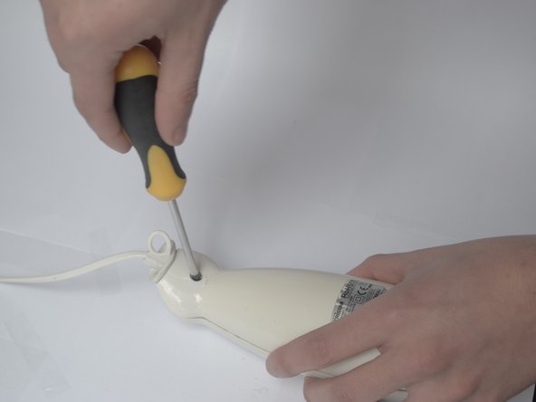

    • To disassemble the 3 parts you've got to disconnect the little ring. Use a screw driver to get the ring loose.
  3. Tristar Blender Disassembly: 手順 3、 3の画像 1 Tristar Blender Disassembly: 手順 3、 3の画像 2 Tristar Blender Disassembly: 手順 3、 3の画像 3
    • Unscrew 3 screws to open the casing.
  4. Tristar Blender Disassembly: 手順 4、 3の画像 1 Tristar Blender Disassembly: 手順 4、 3の画像 2 Tristar Blender Disassembly: 手順 4、 3の画像 3
    • Unscrew 4 screws to disassemble the printplate and 2 to unscrew the wiring. Then you can lift the motor out by hand.
  5. Tristar Blender Disassembly: 手順 5、 2の画像 1 Tristar Blender Disassembly: 手順 5、 2の画像 2
    • To disassemble the motor holders you can slide them of the casing.
