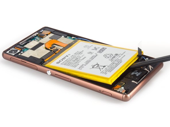

  3. Sony Xperia Z3 Dual メインフレックスの交換: 手順 3、 3の画像 1 Sony Xperia Z3 Dual メインフレックスの交換: 手順 3、 3の画像 2 Sony Xperia Z3 Dual メインフレックスの交換: 手順 3、 3の画像 3
    • バッテリーを外します。

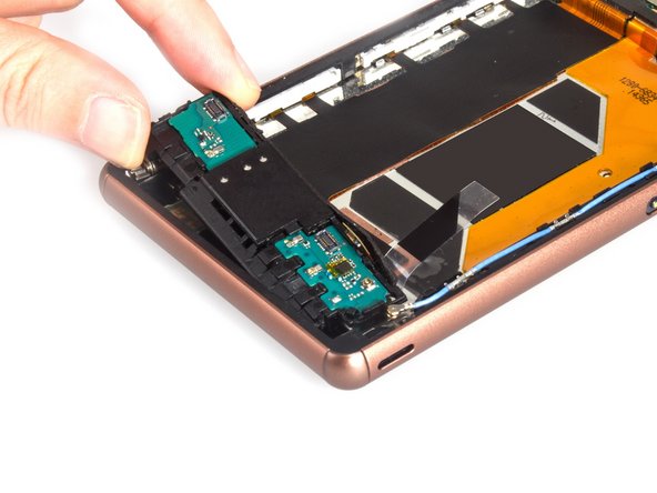

  4. Sony Xperia Z3 Dual メインフレックスの交換: 手順 4、 3の画像 1 Sony Xperia Z3 Dual メインフレックスの交換: 手順 4、 3の画像 2 Sony Xperia Z3 Dual メインフレックスの交換: 手順 4、 3の画像 3
    • ここに付けられたネジを外します。
    • ラウドスピーカーアセンブリに接続されたコネクタ全てを外します。
    • ブラケットに固定されたバイブレーターを外します。
  5. Sony Xperia Z3 Dual メインフレックスの交換: 手順 5、 2の画像 1 Sony Xperia Z3 Dual メインフレックスの交換: 手順 5、 2の画像 2
    • ラウドスピーカーアセンブリのカバーとアセンブリを取り出します。

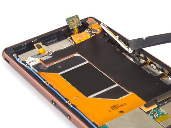

  6. Sony Xperia Z3 Dual メインフレックスの交換: 手順 6、 3の画像 1 Sony Xperia Z3 Dual メインフレックスの交換: 手順 6、 3の画像 2 Sony Xperia Z3 Dual メインフレックスの交換: 手順 6、 3の画像 3
    • MICをこじ開けます。これは、メインフレックスの一部分です。
    • LCDスクリーンフレックスとマザーボードとのコネクターを外します。

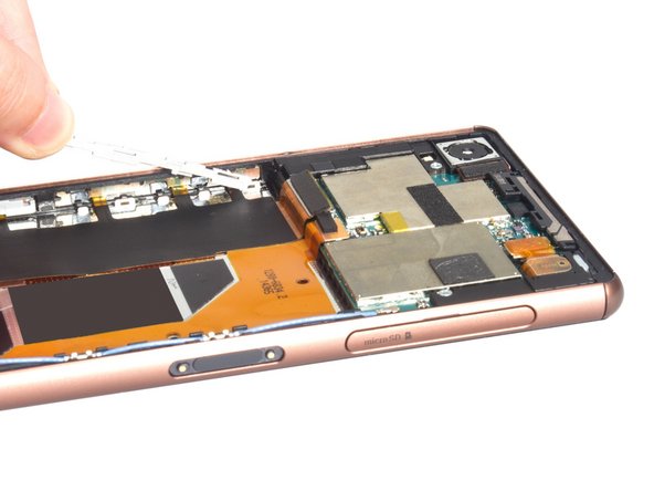

  7. Sony Xperia Z3 Dual メインフレックスの交換: 手順 7、 3の画像 1 Sony Xperia Z3 Dual メインフレックスの交換: 手順 7、 3の画像 2 Sony Xperia Z3 Dual メインフレックスの交換: 手順 7、 3の画像 3
    • 上部の電源ボタンとボリュームボタンのフレックスブラケットを画像中でマークされた方向に押して、取り外します。
    • 下部のシャッターボタンフレックスブランチブラケットを慎重にこじ開けます。上のシャッターボタンにはフレックスが付属していますが、上のシャッターボタンには付属していません。

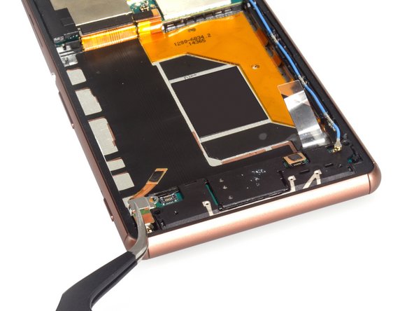

  8. Sony Xperia Z3 Dual メインフレックスの交換: 手順 8、 3の画像 1 Sony Xperia Z3 Dual メインフレックスの交換: 手順 8、 3の画像 2 Sony Xperia Z3 Dual メインフレックスの交換: 手順 8、 3の画像 3
    • 下に貼ってあるシールから、慎重にフレックスを取り出します。
    • それから電源ボタンとボリュームボタンのフレックスブランチをスロットから取り出します。
    • 最後に、メインフレックス全体を取り出します。
