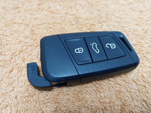

      • Seat Ateca 2024のキーフォブは、2年が経過する前に車両のダッシュボードに電池残量低下の警告が表示され始めました。今回が初めての電池交換となりますが、非常に簡単な作業です。

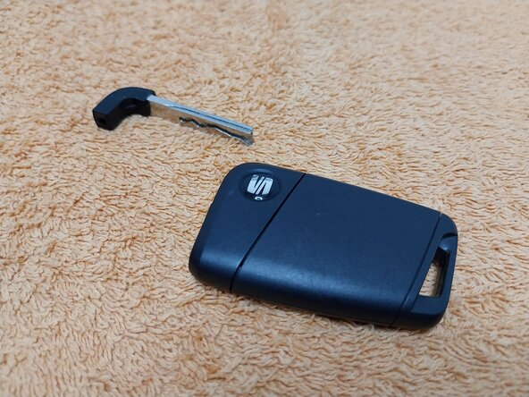

      • 1. ボタンを押して、「隠し」非常用キーを取り外します。

      • キーを取り外します。

    3. Seat Ateca キーレスリモコンの電池交換 - 電池モデル CR 2032: 手順 3、 3の画像 1 Seat Ateca キーレスリモコンの電池交換 - 電池モデル CR 2032: 手順 3、 3の画像 2 Seat Ateca キーレスリモコンの電池交換 - 電池モデル CR 2032: 手順 3、 3の画像 3

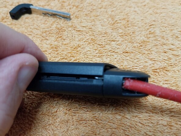

      • 小型のドライバーを左側面に差し込み、軽くこじってカバーを外す。
      FixBotに聞いてみる
      コメントを追加
    4. Seat Ateca キーレスリモコンの電池交換 - 電池モデル CR 2032: 手順 4、 3の画像 1 Seat Ateca キーレスリモコンの電池交換 - 電池モデル CR 2032: 手順 4、 3の画像 2 Seat Ateca キーレスリモコンの電池交換 - 電池モデル CR 2032: 手順 4、 3の画像 3

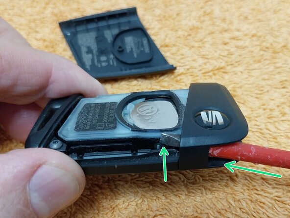

      • カバーを取り外します。写真2のように、こじ開けるために先端を1.5 cm差し込むだけで完了します。
      • 電池のモデルはCR 2032です。他のSeatのキーモデルにはCR 2025が使用されている場合があるため注意してください。

    5. Seat Ateca キーレスリモコンの電池交換 - 電池モデル CR 2032: 手順 5、 3の画像 1 Seat Ateca キーレスリモコンの電池交換 - 電池モデル CR 2032: 手順 5、 3の画像 2 Seat Ateca キーレスリモコンの電池交換 - 電池モデル CR 2032: 手順 5、 3の画像 3

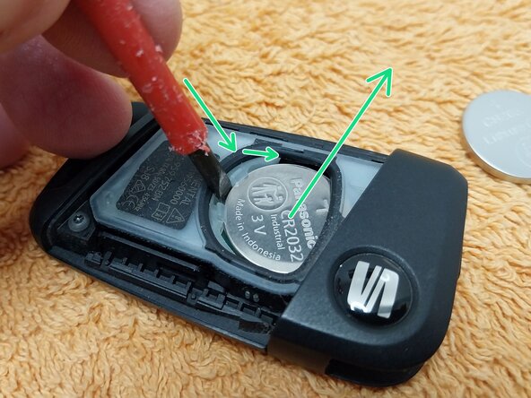

      • ドライバーの先端を隙間に差し込み、こじって取り外します。内部のバネの力で電池が飛び出します。

    6. Seat Ateca キーレスリモコンの電池交換 - 電池モデル CR 2032: 手順 6、 3の画像 1 Seat Ateca キーレスリモコンの電池交換 - 電池モデル CR 2032: 手順 6、 3の画像 2 Seat Ateca キーレスリモコンの電池交換 - 電池モデル CR 2032: 手順 6、 3の画像 3
      • 新しいCR 2032電池を挿入し、所定の位置にはめ込みます。

    7. Seat Ateca キーレスリモコンの電池交換 - 電池モデル CR 2032: 手順 7、 2の画像 1 Seat Ateca キーレスリモコンの電池交換 - 電池モデル CR 2032: 手順 7、 2の画像 2

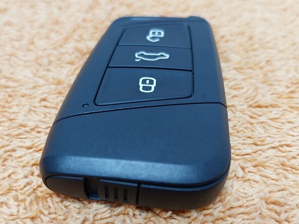

      • 鍵の反対側の端からカバーをはめ込み、元の位置に戻します。確認の通り、このカバーは非対称であるため、挿入できる向きは一方向のみです。

    8. Seat Ateca キーレスリモコンの電池交換 - 電池モデル CR 2032: 手順 8、 3の画像 1 Seat Ateca キーレスリモコンの電池交換 - 電池モデル CR 2032: 手順 8、 3の画像 2 Seat Ateca キーレスリモコンの電池交換 - 電池モデル CR 2032: 手順 8、 3の画像 3
      • 両側面を押すとカバーがはまります。

    9. Seat Ateca キーレスリモコンの電池交換 - 電池モデル CR 2032: 手順 9、 3の画像 1 Seat Ateca キーレスリモコンの電池交換 - 電池モデル CR 2032: 手順 9、 3の画像 2 Seat Ateca キーレスリモコンの電池交換 - 電池モデル CR 2032: 手順 9、 3の画像 3

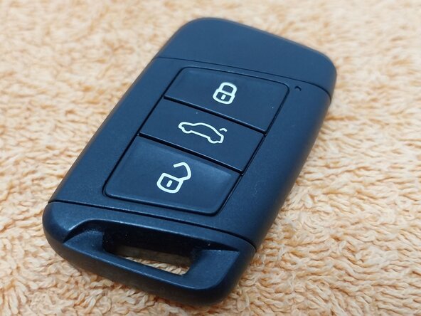

      • リモコンの準備が完了しました。あとはキーを挿入し、車両でテストを行うだけです。
