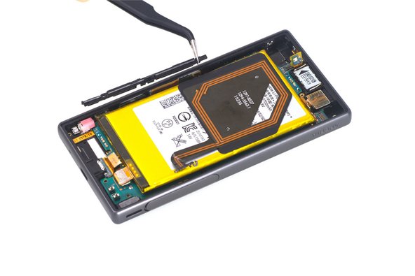

    • プラスチックブラケットを取り出します。
    • バックフレームをこじ開けて取り出します。

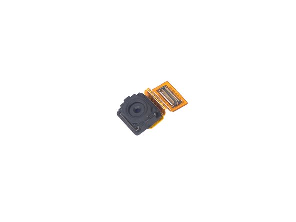

    • フロントカメラを取り出します。

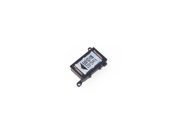

    • ラウドスピーカーを取り出します。
