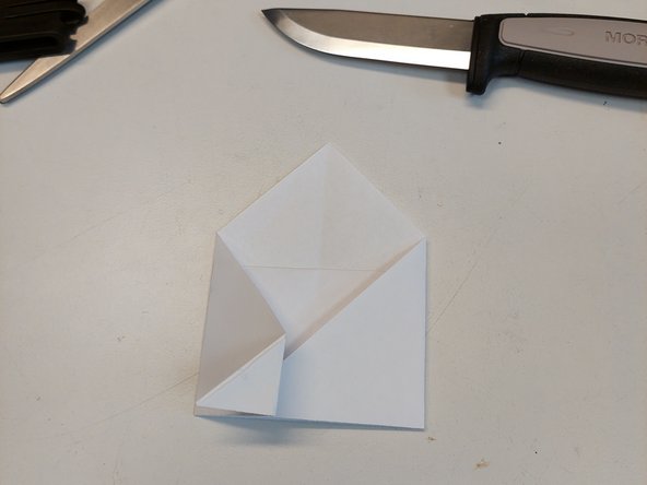

  1. SMD resistors organizer, origami pocket (step1): 手順 1、 3の画像 1 SMD resistors organizer, origami pocket (step1): 手順 1、 3の画像 2 SMD resistors organizer, origami pocket (step1): 手順 1、 3の画像 3
    • cut a square paper

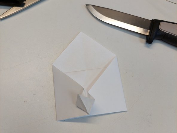

  2. SMD resistors organizer, origami pocket (step2): 手順 2、 3の画像 1 SMD resistors organizer, origami pocket (step2): 手順 2、 3の画像 2 SMD resistors organizer, origami pocket (step2): 手順 2、 3の画像 3
  3. SMD resistors organizer, origami pocket (step2): 手順 3、 3の画像 1 SMD resistors organizer, origami pocket (step2): 手順 3、 3の画像 2 SMD resistors organizer, origami pocket (step2): 手順 3、 3の画像 3

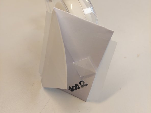

    • continue the pocket
  4. SMD resistors organizer, origami pocket (step2): 手順 4、 2の画像 1 SMD resistors organizer, origami pocket (step2): 手順 4、 2の画像 2
    • finish the pocket

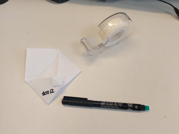

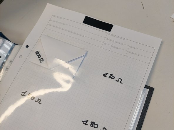

  5. SMD resistors organizer, prepare the sheets of values (step1): 手順 5、 3の画像 1 SMD resistors organizer, prepare the sheets of values (step1): 手順 5、 3の画像 2 SMD resistors organizer, prepare the sheets of values (step1): 手順 5、 3の画像 3
    • even sheet with: 10, 12, 15, 18, 22, 27
    • odd sheets with: 33, 39, 47, 56, 68, 82
    • mark the pocket and put tape on long sides

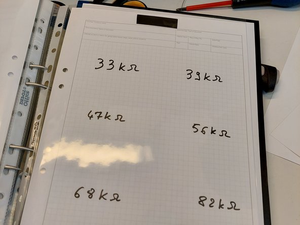

  6. SMD resistors organizer, prepare the sheets of values (step2): 手順 6、 2の画像 1 SMD resistors organizer, prepare the sheets of values (step2): 手順 6、 2の画像 2
    • tape the pocket on the right sheet.
    • place the sheet in a usual plastic pocket to prevent the paper pocket to open!
  7. SMD resistors organizer, make sheets for each range of values: 手順 7、 2の画像 1 SMD resistors organizer, make sheets for each range of values: 手順 7、 2の画像 2
    • for E12 series, each range of power of 10 can be divided in 2 sheets of 6 pockets.
    • But you can decide to use the same technique to organize E24 resistors, you just need 4 sheets/range.
