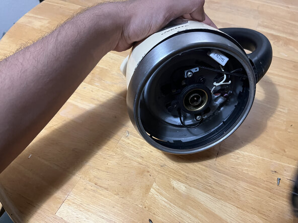

    3. Ovente Electric Kettle (KP72 Series) Thermostat Replacement: 手順 3、 3の画像 1 Ovente Electric Kettle (KP72 Series) Thermostat Replacement: 手順 3、 3の画像 2 Ovente Electric Kettle (KP72 Series) Thermostat Replacement: 手順 3、 3の画像 3
      • Remove the cover from the bottom of the kettle.
      FixBotに聞いてみる

    4. Ovente Electric Kettle (KP72 Series) Thermostat Replacement: 手順 4、 3の画像 1 Ovente Electric Kettle (KP72 Series) Thermostat Replacement: 手順 4、 3の画像 2 Ovente Electric Kettle (KP72 Series) Thermostat Replacement: 手順 4、 3の画像 3
      • Remove the metallic bottom ring.
      FixBotに聞いてみる
      コメントを追加

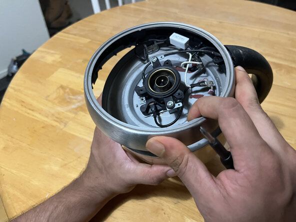

    5. Ovente Electric Kettle (KP72 Series) Thermostat Replacement: 手順 5、 3の画像 1 Ovente Electric Kettle (KP72 Series) Thermostat Replacement: 手順 5、 3の画像 2 Ovente Electric Kettle (KP72 Series) Thermostat Replacement: 手順 5、 3の画像 3
      • Remove the screws from the thermostat on the base.
      FixBotに聞いてみる
      コメントを追加
    6. Ovente Electric Kettle (KP72 Series) Thermostat Replacement: 手順 6、 3の画像 1 Ovente Electric Kettle (KP72 Series) Thermostat Replacement: 手順 6、 3の画像 2 Ovente Electric Kettle (KP72 Series) Thermostat Replacement: 手順 6、 3の画像 3
      • Remove the thermostat.
      FixBotに聞いてみる
