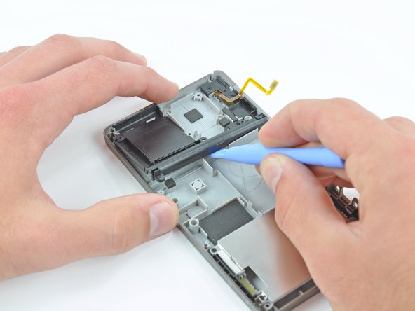

  7. Nintendo 3DSのタッチペンハウジングの交換: 手順 7、 3の画像 1 Nintendo 3DSのタッチペンハウジングの交換: 手順 7、 3の画像 2 Nintendo 3DSのタッチペンハウジングの交換: 手順 7、 3の画像 3
    • タッチペンハウジングを底部ケースに固定している2.4mmプラスネジを4本外します。
    • プラスチック製開口ツールを使って、底部ケースからタッチペンハウジングを持ち上げます。
    • タッチペンハウジングを掴んで、底部ケースから取り外します。
