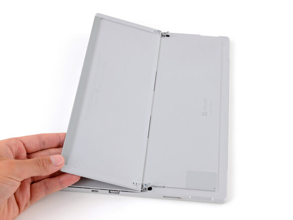

  4. Microsoft Surface Pro 7+ Kickstand Replacement, Lay the kickstand down: 手順 4、 2の画像 1 Microsoft Surface Pro 7+ Kickstand Replacement, Lay the kickstand down: 手順 4、 2の画像 2
    • Lay the kickstand down towards the top of the device so it's lying flat.

  5. Microsoft Surface Pro 7+ Kickstand Replacement, Reposition the hinges: 手順 5、 3の画像 1 Microsoft Surface Pro 7+ Kickstand Replacement, Reposition the hinges: 手順 5、 3の画像 2 Microsoft Surface Pro 7+ Kickstand Replacement, Reposition the hinges: 手順 5、 3の画像 3
    • Wrap your finger in a clean cloth and push both hinges down to about 30 degrees.
