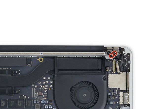

    • 2つのゴム製ヒンジカバーを取り外します。
  12. MacBook Pro 15インチ Retina Display Mid 2015のディスプレイアセンブリの交換: 手順 12、 2の画像 1 MacBook Pro 15インチ Retina Display Mid 2015のディスプレイアセンブリの交換: 手順 12、 2の画像 2
    • アルミニウム製ヒンジカバーを上部ケースに固定している3.2mm T5トルクスネジを2本外します。
  13. MacBook Pro 15インチ Retina Display Mid 2015のディスプレイアセンブリの交換: 手順 13、 3の画像 1 MacBook Pro 15インチ Retina Display Mid 2015のディスプレイアセンブリの交換: 手順 13、 3の画像 2 MacBook Pro 15インチ Retina Display Mid 2015のディスプレイアセンブリの交換: 手順 13、 3の画像 3
    • MacBook Proから2つのアルミニウム製ヒンジカバーを取り外します。
  14. MacBook Pro 15インチ Retina Display Mid 2015のディスプレイアセンブリの交換: 手順 14、 2の画像 1 MacBook Pro 15インチ Retina Display Mid 2015のディスプレイアセンブリの交換: 手順 14、 2の画像 2
    • ディスプレイを上部ケースに固定している5.3 ㎜のT8トルクスネジ6本のうち、4本を取り外します。
    • 各ヒンジで最も内側にあるネジはそのままにしておきます。
    • 元通りに組み立てる際には、左側の2本のネジが、ウェブカム/AirPortケーブルのブラケットを通過してヒンジの元の場所で締め付けられていることを確認してください。

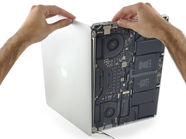

  15. MacBook Pro 15インチ Retina Display Mid 2015のディスプレイアセンブリの交換: 手順 15、 1の画像 1
    • MacBook Proを約110°開き、写真のようにテーブルの上に横向きに置きます。
  16. MacBook Pro 15インチ Retina Display Mid 2015のディスプレイアセンブリの交換: 手順 16、 1の画像 1
    • ディスプレイと上部ケースを離れないように左手で保持しながら、残りのT8トルクスネジを下側(テーブルに近い側)のディスプレイブラケットから取り外します。
  17. MacBook Pro 15インチ Retina Display Mid 2015のディスプレイアセンブリの交換: 手順 17、 1の画像 1
    • 必ずディスプレイと上部ケースが離れないように左手で保持してください。こうしなければ外れたディスプレイ/上部ケースが転倒し、これらの部品が損傷してしまうことがあります。
    • ディスプレイと上部ケースを左手で保持しながら、残りのT8トルクスネジを上側のディスプレイブラケットから取り外します。
  18. MacBook Pro 15インチ Retina Display Mid 2015のディスプレイアセンブリの交換: 手順 18、 3の画像 1 MacBook Pro 15インチ Retina Display Mid 2015のディスプレイアセンブリの交換: 手順 18、 3の画像 2 MacBook Pro 15インチ Retina Display Mid 2015のディスプレイアセンブリの交換: 手順 18、 3の画像 3
    • デバイスの両方のパーツを左右の手でしっかりとつかみます。
    • デバイスの底部側の半分をゆっくりと前方に押して、ディスプレイアセンブリから取り外します。
    • 各部品を慎重に脇に置きます。この際には必ず底部側のキーボードを下に向けて、内部部品が損傷しないようにします。
    • 交換用のディスプレイのヒンジが正しい角度に調整されていないことがあります。先が細く尖ったプライヤーでゆっくりとヒンジを調整して、古いヒンジと角度を合わせます。
