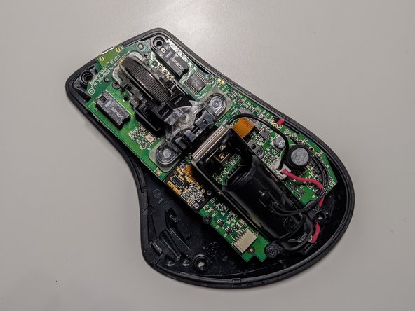

  8. Logitech Performance MX Disassembly, Pull Up Circuit Board: 手順 8、 2の画像 1 Logitech Performance MX Disassembly, Pull Up Circuit Board: 手順 8、 2の画像 2
    • Pull the circuit board up to find the on and off switch. Take out the clear plastic bit that held the springs.
    FixBotに聞いてみる
    コメントを追加
  9. Logitech Performance MX Disassembly, Disassembly Finished!: 手順 9、 1の画像 1
    • All parts should be visible to repair or for replacement.
