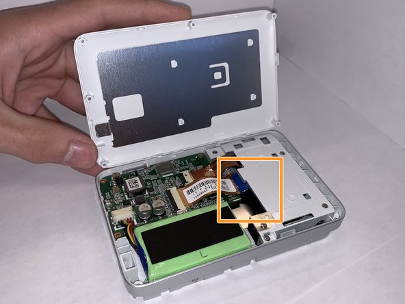

  1. LifePrint 2x3 Motor-Feeder Replacement, Motor-Feeder: 手順 1、 3の画像 1 LifePrint 2x3 Motor-Feeder Replacement, Motor-Feeder: 手順 1、 3の画像 2 LifePrint 2x3 Motor-Feeder Replacement, Motor-Feeder: 手順 1、 3の画像 3

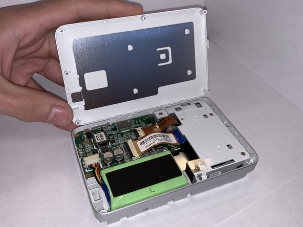

    • Make sure the top of the Lifeprint is facing upwards displaying the Lifeprint logo.
    • Slide open the top cover and remove the top lid.
  2. LifePrint 2x3 Motor-Feeder Replacement: 手順 2、 3の画像 1 LifePrint 2x3 Motor-Feeder Replacement: 手順 2、 3の画像 2 LifePrint 2x3 Motor-Feeder Replacement: 手順 2、 3の画像 3
    • Remove the six screws on the outer sides of the device with the Phillips #00 screwdriver.
    • The motor is highlighted in orange.

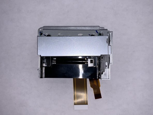

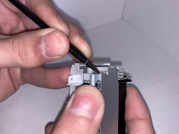

  5. LifePrint 2x3 Motor-Feeder Replacement: 手順 5、 3の画像 1 LifePrint 2x3 Motor-Feeder Replacement: 手順 5、 3の画像 2 LifePrint 2x3 Motor-Feeder Replacement: 手順 5、 3の画像 3
    • Remove the component holding the motor and feeder.
    • Using a spudger remove the top piece of the component to get to the motor and feeder.
    • Remove the motor and feeder assembly from the device.
