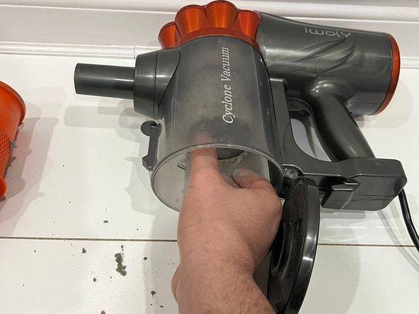

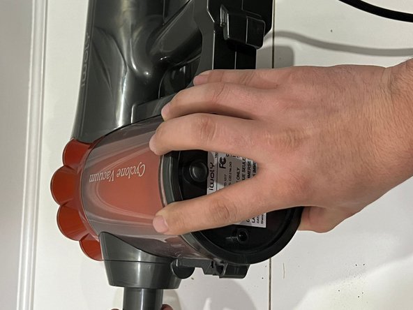

    • 作業を開始する前に電源が切断されていることを確認してください。切断されていない場合は直ちに電源を抜いてください。
    • 掃除機の前面、アタッチメントの下にあるレバー(赤い枠の部分)を押し下げて、フィルター蓋を外します。

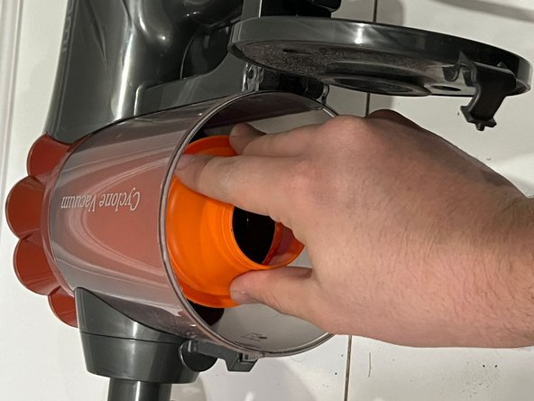

  2. Iwoly V600掃除機の空気清浄フィルターの交換: 手順 2、 2の画像 1 Iwoly V600掃除機の空気清浄フィルターの交換: 手順 2、 2の画像 2
    • オレンジ色のフィルターカバーを反時計回りに回して取り外し、埃が落ちても問題のない所に置いておいてください。

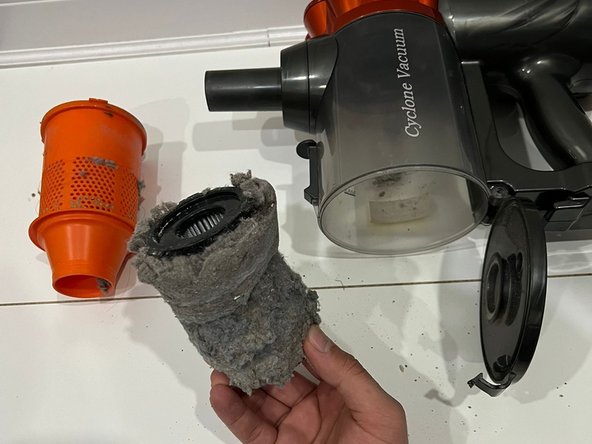

  4. Iwoly V600掃除機の空気清浄フィルターの交換: 手順 4、 1の画像 1
    • 購入した交換用フィルターがIwoly V600掃除機用に設計された正しいフィルターがあることを確認してください。

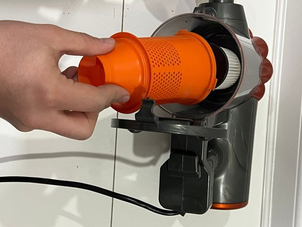

  6. Iwoly V600掃除機の空気清浄フィルターの交換: 手順 6、 2の画像 1 Iwoly V600掃除機の空気清浄フィルターの交換: 手順 6、 2の画像 2
    • オレンジ色のフィルターカバーを所定の位置にセットします。
    • 時計回りに回転させて、正しい位置に固定します。
