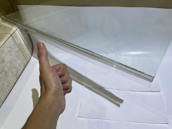

  7. How to Replace The Bottom Shower Door Seal: 手順 7、 3の画像 1 How to Replace The Bottom Shower Door Seal: 手順 7、 3の画像 2 How to Replace The Bottom Shower Door Seal: 手順 7、 3の画像 3
    • Slide the new seal on with the deflector facing the inside of the shower.
