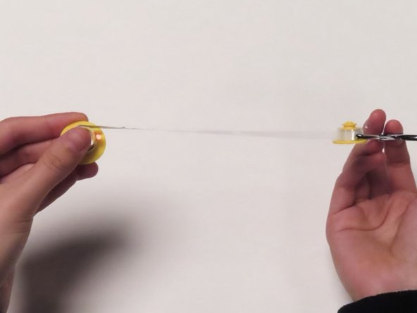

  3. How to Fix a BIC Wite-Out Mini: 手順 3、 3の画像 1 How to Fix a BIC Wite-Out Mini: 手順 3、 3の画像 2 How to Fix a BIC Wite-Out Mini: 手順 3、 3の画像 3
    • Untangle the plastic strip by rotating the large gear in a circular motion, going in the opposite direction of the spiral.
    • Stop once the plastic strip connecting the gears is straight.

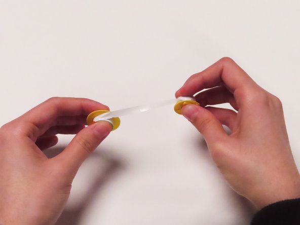

  4. How to Fix a BIC Wite-Out Mini: 手順 4、 3の画像 1 How to Fix a BIC Wite-Out Mini: 手順 4、 3の画像 2 How to Fix a BIC Wite-Out Mini: 手順 4、 3の画像 3
    • Feed the plastic strip into the small gear until the white-out strip is visible.
    • Turn the big gear toward the small gear until they are close to each other.

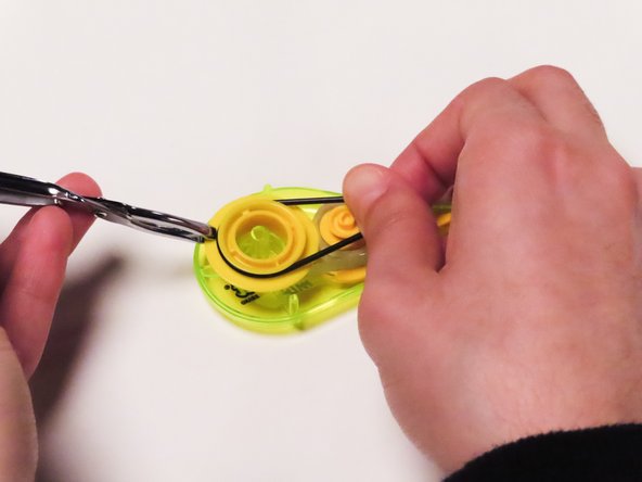

  7. How to Fix a BIC Wite-Out Mini: 手順 7、 3の画像 1 How to Fix a BIC Wite-Out Mini: 手順 7、 3の画像 2 How to Fix a BIC Wite-Out Mini: 手順 7、 3の画像 3
    • Wrap the black band around both gears.
    • If necessary, stabilize the large gear with tweezers.
    • Wrap the band starting from large gear to small gear.

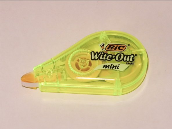

  8. How to Fix a BIC Wite-Out Mini: 手順 8、 2の画像 1 How to Fix a BIC Wite-Out Mini: 手順 8、 2の画像 2
    • Close the device until the side components click closed.
