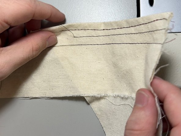

  2. How to Fix Thread Tension on a Juki DDL-8700: 手順 2、 3の画像 1 How to Fix Thread Tension on a Juki DDL-8700: 手順 2、 3の画像 2 How to Fix Thread Tension on a Juki DDL-8700: 手順 2、 3の画像 3
    • Sew a straight line on scrap fabric to test thread tension.
    • Be cautious when placing your fingers near the needle when working with the machine turned on.
  3. How to Fix Thread Tension on a Juki DDL-8700: 手順 3、 2の画像 1 How to Fix Thread Tension on a Juki DDL-8700: 手順 3、 2の画像 2
    • Check the fabric for loose thread tension.
    • Look out for loops of thread on the top and bottom of the fabric.
    • The bobbin case tension is too loose if loops are on the top of the fabric.
    • The upper thread tension is too loose if the loops are on the bottom of the fabric.

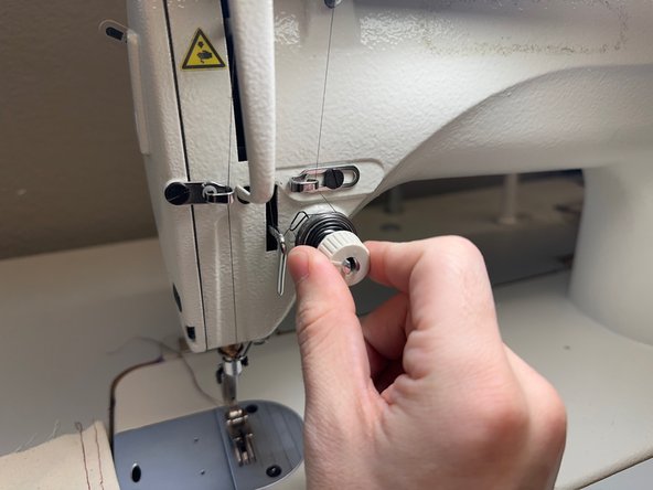

  4. How to Fix Thread Tension on a Juki DDL-8700: 手順 4、 2の画像 1 How to Fix Thread Tension on a Juki DDL-8700: 手順 4、 2の画像 2
    • Take out the bobbin case.
  5. How to Fix Thread Tension on a Juki DDL-8700: 手順 5、 3の画像 1 How to Fix Thread Tension on a Juki DDL-8700: 手順 5、 3の画像 2 How to Fix Thread Tension on a Juki DDL-8700: 手順 5、 3の画像 3
    • Create a baseline thread tension for the bobbin case by tightening or loosening the screw on the bobbin case.
    • Thread should not easily unravel but can be pulled loosely.
  6. How to Fix Thread Tension on a Juki DDL-8700: 手順 6、 2の画像 1 How to Fix Thread Tension on a Juki DDL-8700: 手順 6、 2の画像 2
    • Reinsert the bobbin case into the machine.

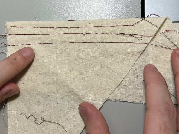

  8. How to Fix Thread Tension on a Juki DDL-8700: 手順 8、 3の画像 1 How to Fix Thread Tension on a Juki DDL-8700: 手順 8、 3の画像 2 How to Fix Thread Tension on a Juki DDL-8700: 手順 8、 3の画像 3
    • Check the front and back thread tension of the scrap fabric for loose stitches.
  9. How to Fix Thread Tension on a Juki DDL-8700: 手順 9、 3の画像 1 How to Fix Thread Tension on a Juki DDL-8700: 手順 9、 3の画像 2 How to Fix Thread Tension on a Juki DDL-8700: 手順 9、 3の画像 3
    • Adjust the upper thread tension.
    • If there are loose stitches on the top of the fabric, loosen the upper thread tension by turning the tension knob counterclockwise.
    • If there are loose stitches on the bottom of the fabric, tighten the upper thread tension by turning the tension knob clockwise.
  10. How to Fix Thread Tension on a Juki DDL-8700: 手順 10、 3の画像 1 How to Fix Thread Tension on a Juki DDL-8700: 手順 10、 3の画像 2 How to Fix Thread Tension on a Juki DDL-8700: 手順 10、 3の画像 3
    • Check the thread tension by sewing another straight line on the scrap fabric next to the previous line.
  11. How to Fix Thread Tension on a Juki DDL-8700: 手順 11、 3の画像 1 How to Fix Thread Tension on a Juki DDL-8700: 手順 11、 3の画像 2 How to Fix Thread Tension on a Juki DDL-8700: 手順 11、 3の画像 3
    • The thread tension is correct if there are no loose stitches.
    • Repeat steps 5-8 as needed to achieve a consistent thread tension without loops on top or bottom of scrap fabric.
