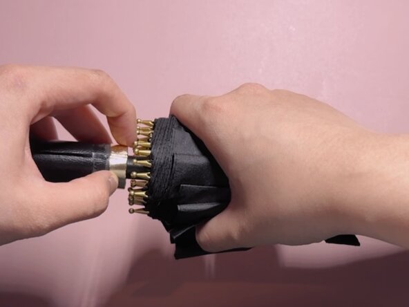

  1. How To Replace An Umbrella Handle, Handle: 手順 1、 1の画像 1

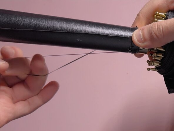

    • Check if the handle is cracked, detached, or loose.
    • Determine if reattachment or replacement is necessary.
  2. How To Replace An Umbrella Handle: 手順 2、 3の画像 1 How To Replace An Umbrella Handle: 手順 2、 3の画像 2 How To Replace An Umbrella Handle: 手順 2、 3の画像 3
    • If the handle is glued, twist and pull gently to remove it.
    • If it’s difficult to remove, apply heat with a hairdryer to soften the adhesive.

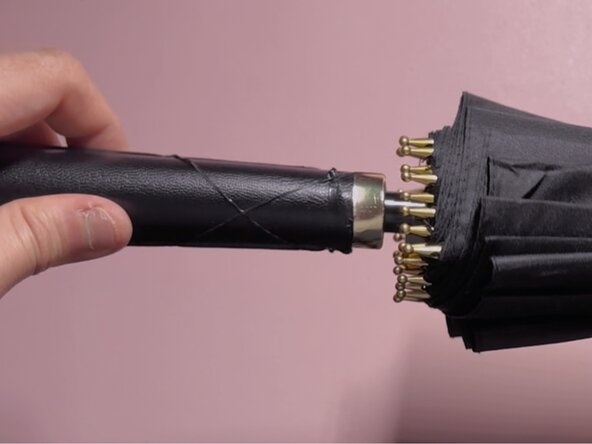

  3. How To Replace An Umbrella Handle: 手順 3、 3の画像 1 How To Replace An Umbrella Handle: 手順 3、 3の画像 2 How To Replace An Umbrella Handle: 手順 3、 3の画像 3

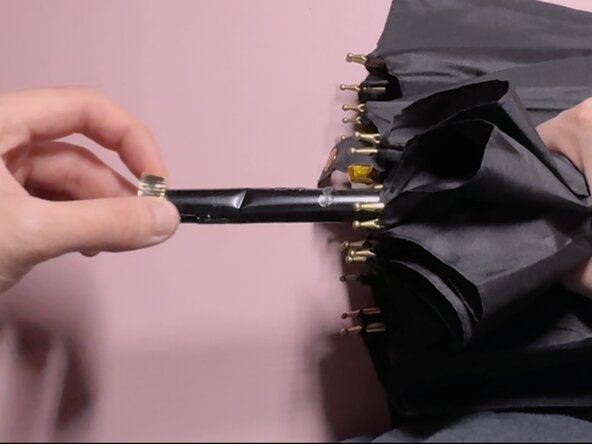

    • Slide off the handle ring from the umbrella shaft.

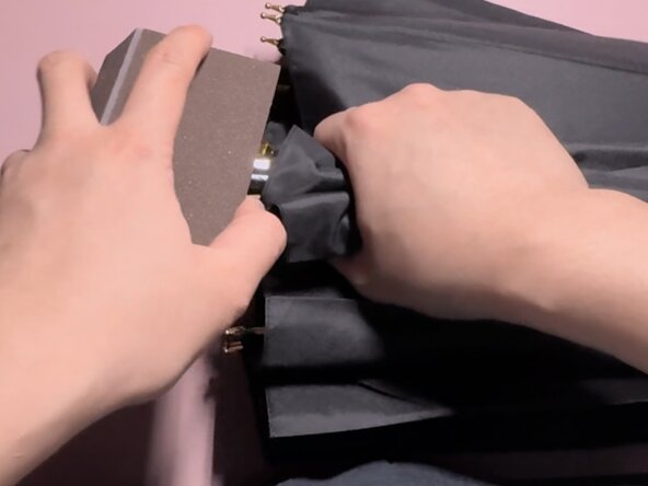

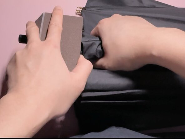

    • Use sandpaper to rough up the shaft for better adhesion.

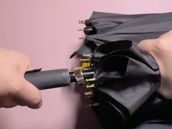

    • Slide the new handle onto the shaft, ensuring a snug fit.

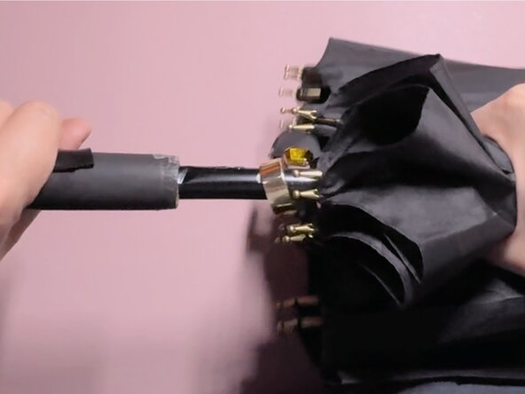

    • Apply an additional 2–3 ml of adhesive evenly around the handle ring, ensuring full coverage to reinforce the bond and enhance durability.
  9. How To Replace An Umbrella Handle: 手順 9、 3の画像 1 How To Replace An Umbrella Handle: 手順 9、 3の画像 2 How To Replace An Umbrella Handle: 手順 9、 3の画像 3
    • Wrap rubber bands or tape around the handle to hold it in place while the glue dries.
