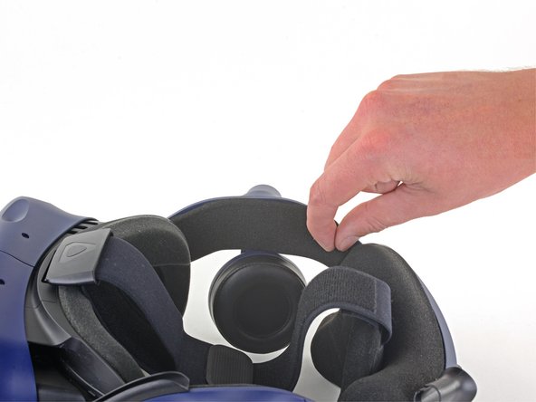

    • 上部ストラップの背面を固定しているマジックテープを剥がします。
    • ヘッドストラップから上部ストラップを通して解いて、外します。

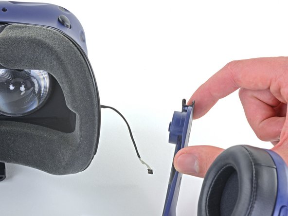

    • フロントサイドのフォームパッドを剥がして、スピーカーワイヤを露出させます。

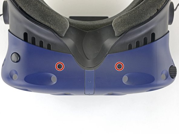

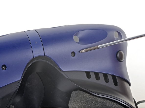

    • アウターシェルを固定している4本のネジには、黒いステッカーが貼られています。シールが剥がれにくい場合は、T6トルクスドライバーを押し込んでください。
  14. HTC Vive Pro ドーターボードの交換: 手順 14、 2の画像 1 HTC Vive Pro ドーターボードの交換: 手順 14、 2の画像 2
    • T6トルクスドライバーを使って、アウターシェルをヘッドセットに固定している、3.9mmネジを4本外します。(上部に2本、下部に2本)

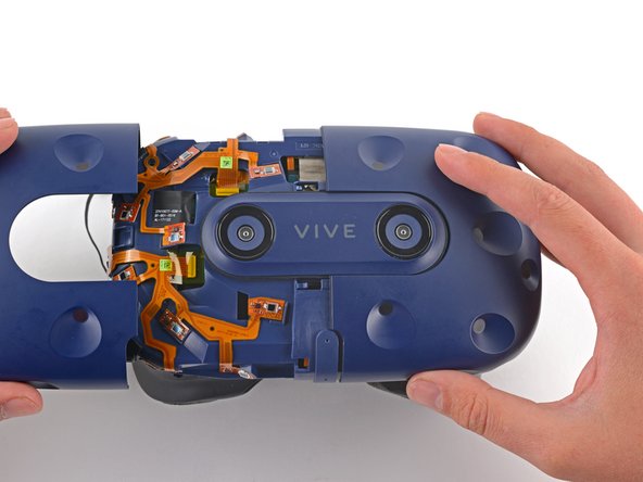

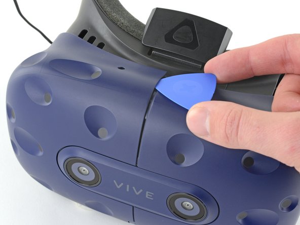

    • アウターシェルの両半分の間の隙間にオープニングピックを差し込みます。
    • オープニングピックを隙間からスライドさせ、ヘッドセットに固定しているクリップを外します。
    • オープニングピックは必要な分だけ挿入してください。アウターシェルの下にはリボンケーブルがあります。
    • すべてのクリップが外れるまで、オープニングピックを全ての隙間にスライドし続けます。
  16. HTC Vive Pro ドーターボードの交換: 手順 16、 3の画像 1 HTC Vive Pro ドーターボードの交換: 手順 16、 3の画像 2 HTC Vive Pro ドーターボードの交換: 手順 16、 3の画像 3
    • アウターケースの半分ずつを慎重にスライドさせて、センサーアレイから外します。
    • 下にあるリボンケーブルが引っかからないように注意してください。

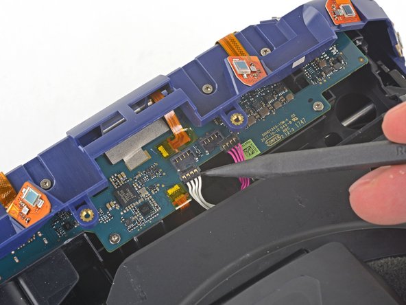

    • ドーターボード上の白と紫のワイヤを覆っているカプトンテープをピンセットで剥がしてください。
  20. HTC Vive Pro ドーターボードの交換: 手順 20、 3の画像 1 HTC Vive Pro ドーターボードの交換: 手順 20、 3の画像 2 HTC Vive Pro ドーターボードの交換: 手順 20、 3の画像 3
    • スパッジャーの鋭利な部分でこじ開け、ドーターボードから紫と白の配線を外します。
    • これらのワイヤを外すときは、注意してください。強くこじ開けると、コネクタから抜けることがあります。

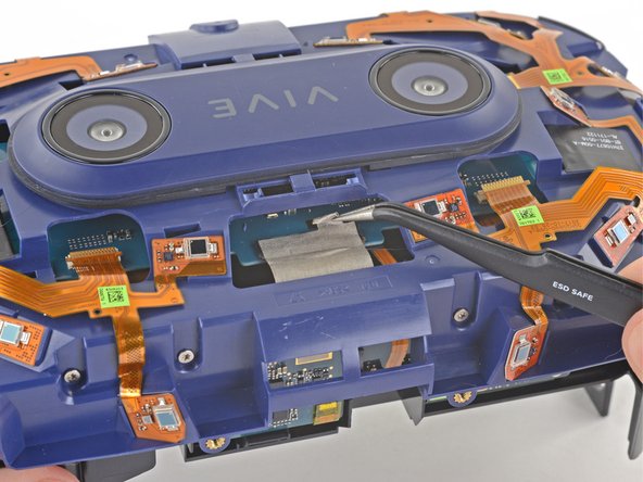

  24. HTC Vive Pro ドーターボードの交換: 手順 24、 2の画像 1 HTC Vive Pro ドーターボードの交換: 手順 24、 2の画像 2
    • ピンセットを使って、センサーアレイの下にあるマザーボード上のZIFコネクタを覆っているグレーのテープを剥がします。

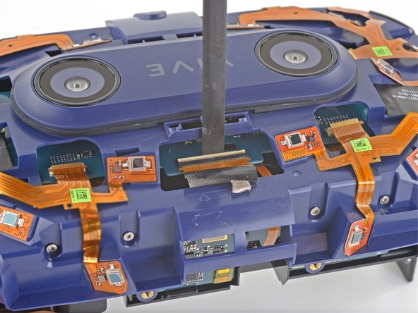

  25. HTC Vive Pro ドーターボードの交換: 手順 25、 3の画像 1 HTC Vive Pro ドーターボードの交換: 手順 25、 3の画像 2 HTC Vive Pro ドーターボードの交換: 手順 25、 3の画像 3
    • スパッジャーの平面側先端を使って、マザーボード上のZIFコネクタ用の固定フラップを跳ね上げます。
    • スパッジャーの先端を使って、マザーボードからリボンケーブルの接続を外します。
