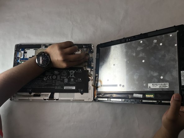

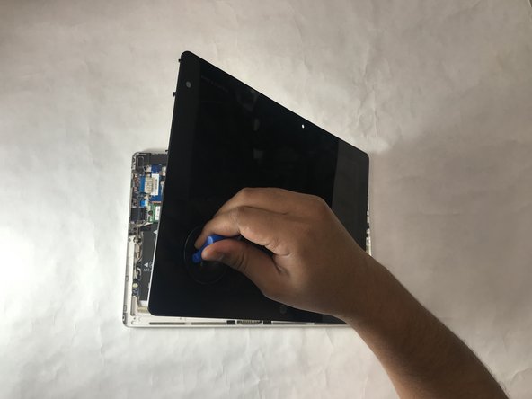

  3. HP Elite x2 G1 1012 Motherboard Replacement Guide: 手順 3、 3の画像 1 HP Elite x2 G1 1012 Motherboard Replacement Guide: 手順 3、 3の画像 2 HP Elite x2 G1 1012 Motherboard Replacement Guide: 手順 3、 3の画像 3
    • Use a suction cup to remove the screen panel.

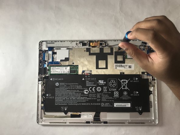

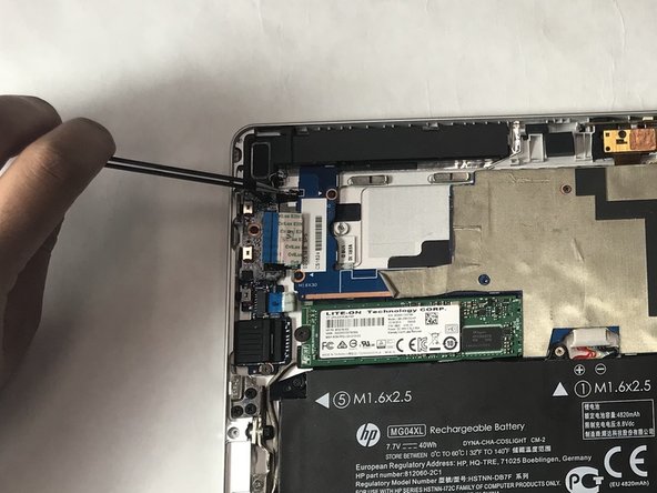

    • Detach flex cable from motherboard using tweezers.

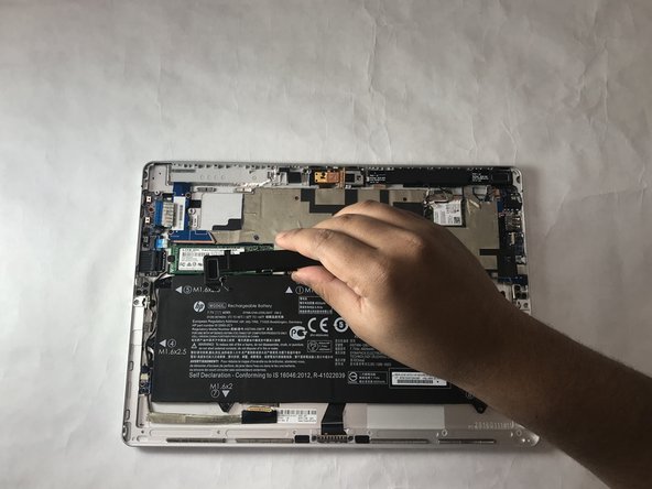

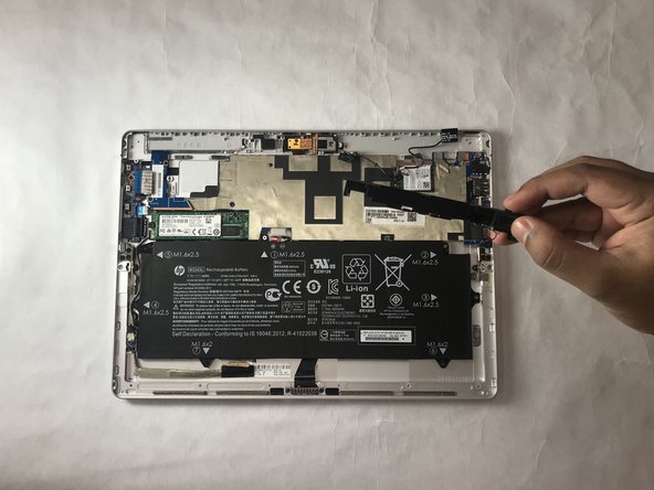

    • Detach the WWAN card from the motherboard by pulling it to the left using tweezers.
  13. HP Elite x2 G1 1012 Motherboard Replacement Guide: 手順 13、 1の画像 1
    • Detach the SSD from motherboard by pulling it to the left using tweezers.
  14. HP Elite x2 G1 1012 Motherboard Replacement Guide: 手順 14、 1の画像 1
    • Use the plastic opening tool to loosen the motherboard.

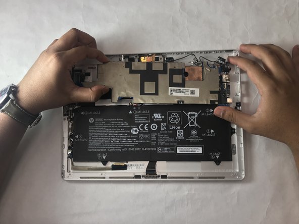

  15. HP Elite x2 G1 1012 Motherboard Replacement Guide: 手順 15、 3の画像 1 HP Elite x2 G1 1012 Motherboard Replacement Guide: 手順 15、 3の画像 2 HP Elite x2 G1 1012 Motherboard Replacement Guide: 手順 15、 3の画像 3
    • Detach the motherboard from the casing.
    • Apply pulling force to the left to pull out the ports from the casing safely.
