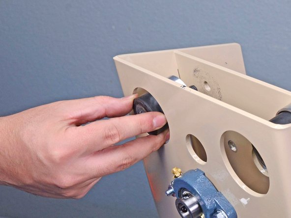

    1. EDCO Floor Stripper TS8 .75L (2017) のインシュレーターの交換, アイソレーターの取り外し: 手順 19、 1の画像 1
      • 9/16インチソケットを使用して、フレームにアイソレーターを固定している4個のナットを取り外します。
      FixBotに聞いてみる
      コメントを追加
    2. EDCO Floor Stripper TS8 .75L (2017) のインシュレーターの交換: 手順 20、 3の画像 1 EDCO Floor Stripper TS8 .75L (2017) のインシュレーターの交換: 手順 20、 3の画像 2 EDCO Floor Stripper TS8 .75L (2017) のインシュレーターの交換: 手順 20、 3の画像 3
      • フレームの底面にある穴から4つのインシュレーターを引き抜いて取り外す。
      FixBotに聞いてみる
      コメントを追加
    3. EDCO Floor Stripper TS8 .75L (2017) のインシュレーターの交換, 絶縁カップの取り外し: 手順 21、 3の画像 1 EDCO Floor Stripper TS8 .75L (2017) のインシュレーターの交換, 絶縁カップの取り外し: 手順 21、 3の画像 2 EDCO Floor Stripper TS8 .75L (2017) のインシュレーターの交換, 絶縁カップの取り外し: 手順 21、 3の画像 3
      • 絶縁カップを絶縁体から真上に引き抜いて取り外す。
      FixBotに聞いてみる
      コメントを追加
