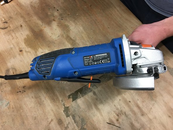

  1. Dexter wire angle grinder 800W - 800AG2-125.5 Switch Replacement, Unplug: 手順 1、 1の画像 1
    • Before starting, remember to disconnect the outlet from the mains.
    FixBotに聞いてみる
    コメントを追加
  2. Dexter wire angle grinder 800W - 800AG2-125.5 Switch Replacement: 手順 2、 2の画像 1 Dexter wire angle grinder 800W - 800AG2-125.5 Switch Replacement: 手順 2、 2の画像 2
    • Remove the side handle and the protective cover.
    FixBotに聞いてみる
    コメントを追加
  3. Dexter wire angle grinder 800W - 800AG2-125.5 Switch Replacement: 手順 3、 2の画像 1 Dexter wire angle grinder 800W - 800AG2-125.5 Switch Replacement: 手順 3、 2の画像 2
    • Unscrew the 4 screws to open the machine.
    FixBotに聞いてみる
    コメントを追加
  4. Dexter wire angle grinder 800W - 800AG2-125.5 Switch Replacement: 手順 4、 2の画像 1 Dexter wire angle grinder 800W - 800AG2-125.5 Switch Replacement: 手順 4、 2の画像 2
    • Remove the switch from his housing in order to have access to it.
    FixBotに聞いてみる
    コメントを追加
  5. Dexter wire angle grinder 800W - 800AG2-125.5 Switch Replacement: 手順 5、 2の画像 1 Dexter wire angle grinder 800W - 800AG2-125.5 Switch Replacement: 手順 5、 2の画像 2
    • Unscrew the two screws.
    FixBotに聞いてみる
    コメントを追加
  6. Dexter wire angle grinder 800W - 800AG2-125.5 Switch Replacement: 手順 6、 3の画像 1 Dexter wire angle grinder 800W - 800AG2-125.5 Switch Replacement: 手順 6、 3の画像 2 Dexter wire angle grinder 800W - 800AG2-125.5 Switch Replacement: 手順 6、 3の画像 3
    • Replace the component.
    • Tighten the screws well after putting the cables back on.
    FixBotに聞いてみる
    コメントを追加
  7. Dexter wire angle grinder 800W - 800AG2-125.5 Switch Replacement: 手順 7、 1の画像 1
    • Before closing, check that no cables are blocked.
    • Screw the 4 screws to close.
    FixBotに聞いてみる
    コメントを追加
  8. Dexter wire angle grinder 800W - 800AG2-125.5 Switch Replacement: 手順 8、 2の画像 1 Dexter wire angle grinder 800W - 800AG2-125.5 Switch Replacement: 手順 8、 2の画像 2
    • Replace the external flange, the protective cover and the side handle.
    FixBotに聞いてみる
