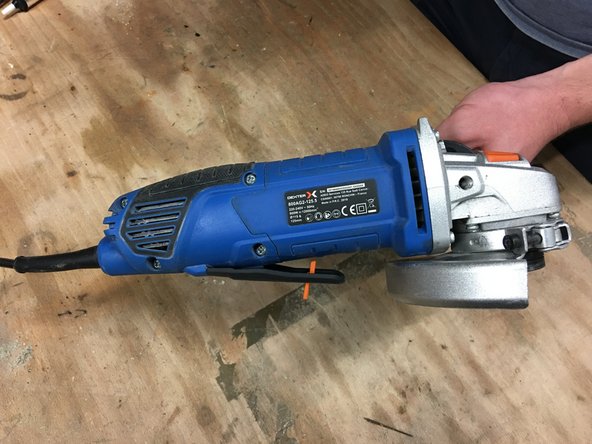

  1. Dexter wire angle grinder 800W - 800AG2-125.5 Gearbox Replacement, Unplug: 手順 1、 1の画像 1
    • Before starting, remember to disconnect the outlet from the mains.
  2. Dexter wire angle grinder 800W - 800AG2-125.5 Gearbox Replacement: 手順 2、 2の画像 1 Dexter wire angle grinder 800W - 800AG2-125.5 Gearbox Replacement: 手順 2、 2の画像 2
    • Remove the side handle and the protective cover.
  3. Dexter wire angle grinder 800W - 800AG2-125.5 Gearbox Replacement: 手順 3、 1の画像 1
    • Remove the external flange by pressing the orange button.
  4. Dexter wire angle grinder 800W - 800AG2-125.5 Gearbox Replacement: 手順 4、 1の画像 1
    • Remove the 4 screws.
  5. Dexter wire angle grinder 800W - 800AG2-125.5 Gearbox Replacement: 手順 5、 2の画像 1 Dexter wire angle grinder 800W - 800AG2-125.5 Gearbox Replacement: 手順 5、 2の画像 2
    • Before putting the new gear box back, grease the inside.
    • Replace the new part and re-enter.
  6. Dexter wire angle grinder 800W - 800AG2-125.5 Gearbox Replacement: 手順 6、 2の画像 1 Dexter wire angle grinder 800W - 800AG2-125.5 Gearbox Replacement: 手順 6、 2の画像 2
    • Replace the external flange, the protective cover and the side handle.
