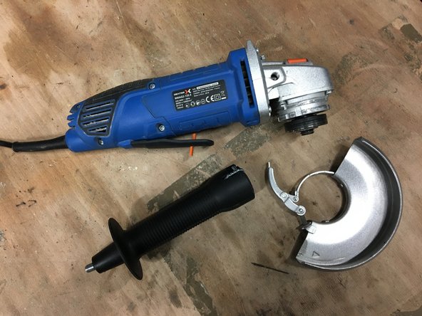

Dexter 800W Corded Angle Grinder - 800AG2-125.5 Motor Replacement
必要な工具と部品
    1. Dexter 800W Corded Angle Grinder - 800AG2-125.5 Motor Replacement, Unplug: 手順 1、 1の画像 1
      • Before you begin, remember to disconnect the mains plug.
      FixBotに聞いてみる
      コメントを追加
    2. Dexter 800W Corded Angle Grinder - 800AG2-125.5 Motor Replacement: 手順 2、 2の画像 1 Dexter 800W Corded Angle Grinder - 800AG2-125.5 Motor Replacement: 手順 2、 2の画像 2
      • Remove the side handle and the protective cover.
      FixBotに聞いてみる
      コメントを追加
    3. Dexter 800W Corded Angle Grinder - 800AG2-125.5 Motor Replacement: 手順 3、 2の画像 1 Dexter 800W Corded Angle Grinder - 800AG2-125.5 Motor Replacement: 手順 3、 2の画像 2
      • Unscrew the 4 screws to open the machine.
      FixBotに聞いてみる
      コメントを追加

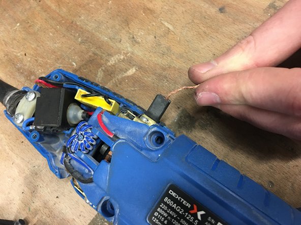

    4. Dexter 800W Corded Angle Grinder - 800AG2-125.5 Motor Replacement: 手順 4、 1の画像 1
      • Remove the paddle switch for better access.
      FixBotに聞いてみる
      コメントを追加
      • Remove the two pods.
      FixBotに聞いてみる
      コメントを追加
      • Relax the blade springs.
      FixBotに聞いてみる
      コメントを追加
    5. Dexter 800W Corded Angle Grinder - 800AG2-125.5 Motor Replacement: 手順 7、 1の画像 1
      • Relax the carbons.
      FixBotに聞いてみる
      コメントを追加
    6. Dexter 800W Corded Angle Grinder - 800AG2-125.5 Motor Replacement: 手順 8、 1の画像 1
      • Unscrew the four head screws and remove the motor.
      FixBotに聞いてみる
      コメントを追加
