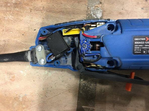

    4. Dexter 800W Corded Angle Grinder - 800AG2-125.5 Carbon Replacement: 手順 4、 1の画像 1
      • Remove the paddle switch for better access.
      FixBotに聞いてみる
      コメントを追加
      • Remove the two pods.
      FixBotに聞いてみる
      コメントを追加
      • Relax the blade springs.
      FixBotに聞いてみる
      コメントを追加
      • Take out the carbons.
      FixBotに聞いてみる
      コメントを追加
    5. Dexter 800W Corded Angle Grinder - 800AG2-125.5 Carbon Replacement: 手順 8、 2の画像 1 Dexter 800W Corded Angle Grinder - 800AG2-125.5 Carbon Replacement: 手順 8、 2の画像 2
      • Replace the new carbons.
      • Pay attention to the direction: the cable coming out of the carbon must be on the side of the head of the device and not towards the power cable.
