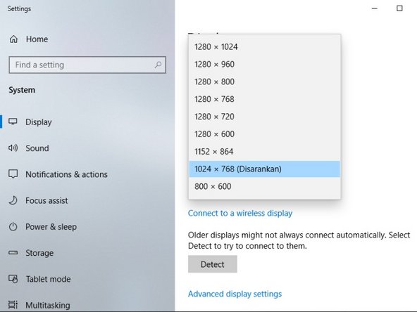

  3. Cara Memperbaiki Akurasi Touch Screen, Memilih Resolusi Layar: 手順 3、 2の画像 1 Cara Memperbaiki Akurasi Touch Screen, Memilih Resolusi Layar: 手順 3、 2の画像 2
    • Pilih Resolusi Tampilan.
    • Pastikan "1024 x 768" digunakan sebagai resolusi layar.

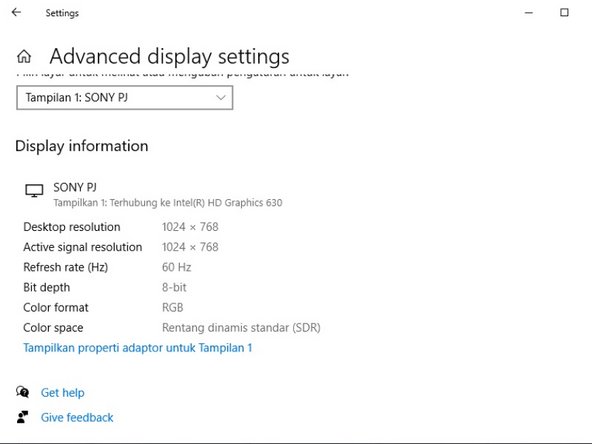

  4. Cara Memperbaiki Akurasi Touch Screen, Membuka Pengaturan Lebih Lanjut: 手順 4、 2の画像 1 Cara Memperbaiki Akurasi Touch Screen, Membuka Pengaturan Lebih Lanjut: 手順 4、 2の画像 2
    • Pilih "Advanced Display Settings".
    • Lalu pilih "Tampilkan Properti Adaptor untuk Tampilan 1"

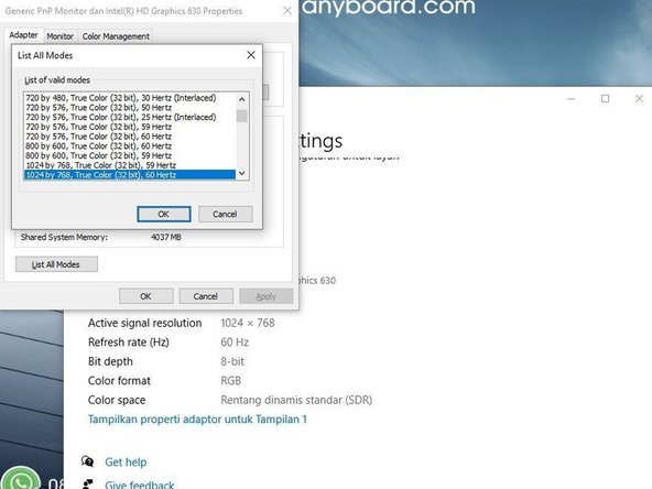

  5. Cara Memperbaiki Akurasi Touch Screen, Memilih Resolusi Layar: 手順 5、 2の画像 1 Cara Memperbaiki Akurasi Touch Screen, Memilih Resolusi Layar: 手順 5、 2の画像 2
    • Pilih "List All Modes"
    • Lalu pilih " 1024 by 768, True Color (32 bit), 60 Hertz
