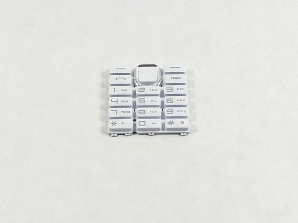

    1. BLU Tank II Keypad Replacement, Keypad: 手順 5、 3の画像 1 BLU Tank II Keypad Replacement, Keypad: 手順 5、 3の画像 2 BLU Tank II Keypad Replacement, Keypad: 手順 5、 3の画像 3
      • Once the front plate is separated from the outer lens plate, place your fingers on the backside of the keypad.
      • Peel the keypad out from the keyholes in the front plate.
